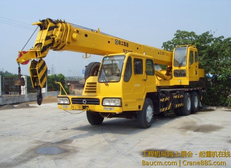

吊车转向系要注意
现在有不少业主升级其定期维护爱的意识,但方向盘这每天接件,主人会不小心,它不需要定期保养,好的或坏的自己,每一天都会感觉?通过其不同寻常的表现也可以看到不同的“症状”。观察和感觉方向盘,可提前发现吊车的一些小问题,及时做好安全。
症状:努力的方向
车刚一开始,出现了斗争,车轮不动,在运行一段时间后,自动消失。这样做的原因,因为当你把方向盘有一个电源的权力,开始不太灵活,它允许车辆出现这样的问题:打方向盘时,先下特厚,后来。主要问题往往发生在方向机有一个阀门,司机打方向盘打开阀门,让油正常流通。当阀门打开时,如果操作不好,卡住,让人们感觉到方向盘很重,当阀门打开后自然恢复正常。通常遇到这种现象并不多见,一旦遇到,如果打两轮恢复正常后可继续使用,但如果这类问题,必须去检查和修理。
症状:一方
对车辆跑偏现象是很常见的,容易修理,换轮胎,可以解决;说困难也难,四轮定位校正,身体都不好解决。偏差的标准,它可以判断出,试图找到一个平坦的表面,以时速50公里至60公里的速度加快,看到吊车行驶方向是放手发动偏差,或维持一段时间的偏差,如果是前者,一般轮胎的问题;如果是后者,通用底盘和悬挂的问题。在压力和胎面相同的情况下,如果前轮转,还向同一方向的偏差,这是定位的问题;相反,这是轮胎问题。更重要的是,定位数据正常,需要反复切换轮胎,轮胎面可以解决还需要一些。
症状三:拒绝回去
有些业主的吊车动力转向,玩死方向返回时,突然转向轮卡住背靠背,被迫返回,听到“咔”的方向轮,但不会自动备份,转90度弯曲,他的“回到手册”。这一失败,检查是否该系统具有传输现象的夹紧或放松,例如转向柱装配等。如果高度角变形严重,四轮定位可以看出。长期下去,会使悬架系统的其他问题,可能导致其他部分关节变形,所以早期更换。
四:症状的微震噪声
有时低速度(30公里~ 40公里/小时)下山,遇到不平的路面,左前轮有不同的声音,微震,面向左边或右边在凹凸不平的道路方向更明显,并出现了“卡卡”的声音。它需要修理点起吊机构进行详细检查,和组件的紧固力,需要润滑的部件的润滑。
