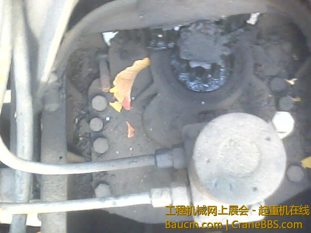

IMG0012A.jpg 着是什么阀??

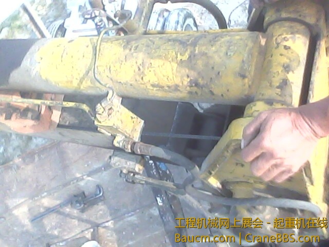

IMG0013A.jpg 着个杂修 吊东西完底的地方转...  是不是他的原因。。。。

发表于 2013-1-18 13:59 | 显示全部楼层
他的意思是,吊起物体后,回转自己往低的地方转

这是什么车??这个回转马达有液压锁吗??

 楼主| 发表于 2013-1-18 19:32 | 显示全部楼层
吊起物体后,回转自己往低的地方转
随车吊  好象没有液压锁...   我也不知道...
那可能是液压马达用久了,里面有磨损内泻大了(不对楼下补充):lol :handshake

菜鳥哥
支車應該支到車体為水平狀態就沒這問題了.

回转刹车不回位
发表于 2013-1-19 16:43 | 显示全部楼层
还有就是马达内泄

液压维修 发表于 2013-1-19 16:42 static/image/common/back.gif
回转刹车不回位
回转刹车  在那里啊??

回转刹车  在那里啊??
就是在马达下面

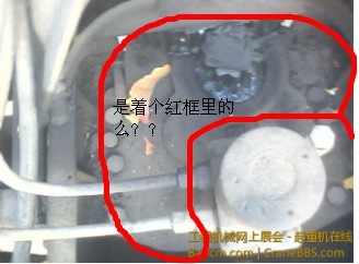

C08BCD55-8FF7-4FC5-A42D-D4203F19BBFD.jpg    好修么??

好修么??
图片不清晰。看不清

菜鸟. 发表于 2013-1-23 13:59 static/image/common/back.gif
是不是黄色漆那 下面那个东西 ...
