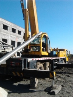

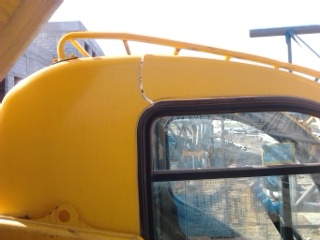

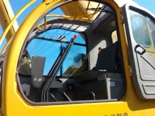

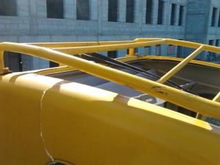

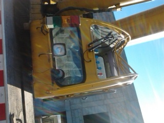

此事故的原因就是因为大意了,本来都是用吊带吊的钢管,就这一次工人懒的换吊带了,然后用钢丝绳起吊,吊起来也好好的,放到位置以后,发现钢管长了需要吊下去截一点,谁知道一起勾,钢丝绳往上一弹,脱绳,结果.....................就那么巧,正对着驾驶来了.

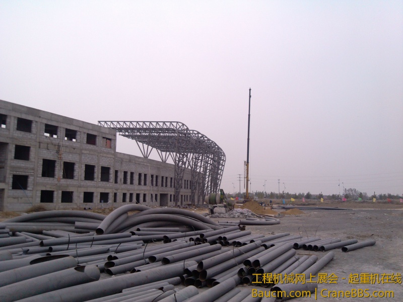

就是做的这个看台雨棚工地

最后怎么处理?换驾驶室了没??
 楼主| 发表于 2013-1-20 20:21 | 显示全部楼层
kobold62 发表于 2013-1-20 20:08 static/image/common/back.gif
最后怎么处理?换驾驶室了没??
从徐州发个新的驾驶室,总共花费1万多,已报保险.
发表于 2013-1-20 20:29 | 显示全部楼层
看来驾驶室上方几根防护管还是有点作用。
