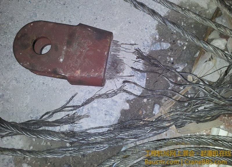

20121208_054543_美化000.jpg 顺便问下,这个绳排大概多少钱?徐工25K的
 楼主| 发表于 2013-1-25 21:06 | 显示全部楼层
问下各位老师,这是什么原因引起的?

吊物伸缩臂.....好多人都认为可以做的

发表于 2013-1-25 21:35 | 显示全部楼层
我的中联25E才换的,四千左右

带载伸缩

这个真危险!如果吊物吊高了,发生这样的事,吊物会直奔小驾驶室去的。:L

这话听着解气啊!!好多人以为吊载伸缩是技术其实。。。。:lol :handshake

按顺顺序伸缩吊臂~~切勿带载伸缩~~~:)平时多保养
发表于 2013-1-26 08:35 | 显示全部楼层
你要是K5就没事了,可以单出2节臂,四节臂只要一出臂超的太多就费这里,你肯定平时出了臂还经常吊很重的东西,要不不会坏这里

怎么发现的
