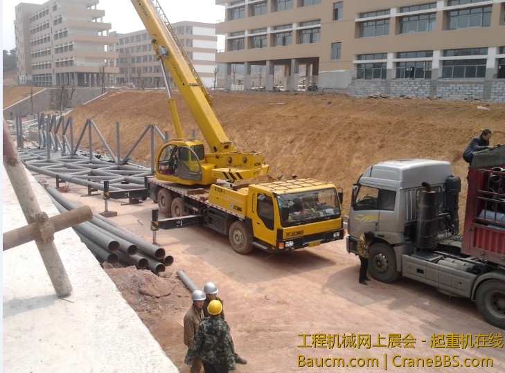

急!急!急!   今天干活突然上车没有油门,而且上车钥匙打开,下车还能加上油,支腿油门还能用(本来上车打开,下车油门断电),并且有时能加上油门(打个比方说下车怠速1000转,上车打开以后怠速达到1100转,有时候怠速达到1400转的时候就有油门了,而且还自动轰油门)。导电环用砂纸磨过了,汽油洗过了,还是不行。现在分析是电路的问题.        现在车在徐州,请徐州能维修徐工上车电路的SF与我联系。也请大家发表发表各自的意见。        本人电话:13063505235    杜
 楼主| 发表于 2013-1-26 21:39 | 显示全部楼层
3年的25K
