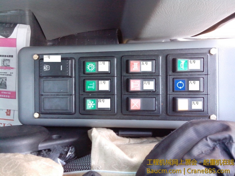

这几个按钮是什么意思呀?[/font] IMG20130127024.jpg IMG20130127025.jpg 还有就是为什么八号按钮按回去 变幅、大小钩 都没反应呢?  还有就是先导压力是什么意思?{:3_48:}

从图看,8号应是“自由回转”的指示灯!

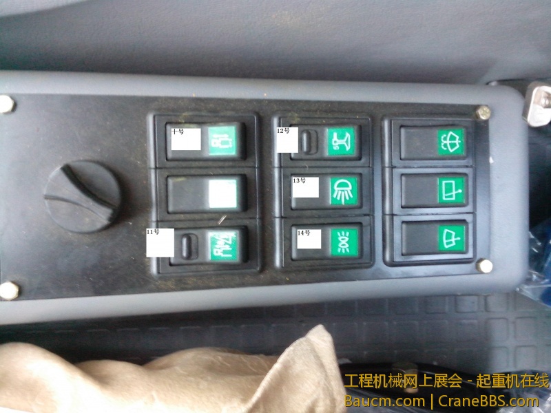

一号上车制热空调开关,3号半腿工况,2号按键灯,4号制冷,5号卷扬强制,六号基本没用,8号和9号分别是先导开关和旋转开关,10号345节臂和2节臂转换开关,11号出臂和变幅转换,12号第5腿确认!!!!哎呦累

:kiss: 谢谢!!:lol   11号按下去之后是不是出臂的时候2、3、4、5都同时出?  卷扬强制是不是就是卷扬不能动了呀!  第五退确认是不是第五退支上就把它按下去?

345和2节是分开的,卷扬强制是指三圈保护器打开后需要继续放钢丝绳才按的,注意安全。

那11号按键没有用了呗;P

1号上车制热开关,,2号按键灯开关,3号半腿工况,4号空调开关,5号卷扬强制,6警示灯,7号喇叭,8号先导液压,9号回转制动,10号2节臂和345节臂转换开关,11号出臂和变幅转换,12号第5腿开启

8号    是先导伐开关   开号8号   手柄上就不用老按着

那这个按键到底应该怎么用呀?

12号第5支腿开关打开前方区额定起重量加大,没支第5支腿前方区额定起重量小,没支前腿不要打开开关。

小虾米,你好。先多看书再问。八号毽子是先导开关。开启后不用总按手柄上的了。

那个是先导开关,他这个车子是先导的,不按下去全车没有动作。

长按下去就好了
