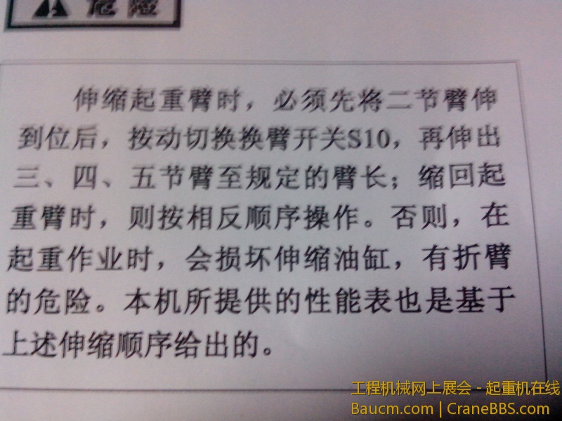

IMG20130128005.jpg        本人理解能力较差,综上述所说  ①第二节臂伸到位是指什么概念?②全伸出还是按比例伸出?(比例应该怎样计算?这点我在使用说明书上面没有找到)   ③不论在干什么活的时候都必须要伸出第二节臂吗?   ④K5可以只伸第二节臂 不伸3、4、5干活吗?

吊重东西必须第2节伸满,有时候吊几百斤的东西可以不出2臂,2臂太慢了,什么比例不清楚,都是看吊什么东西出杆的,当然可以只出2臂,不出345了,除非是不够长在伸345
发表于 2013-1-29 12:28 | 显示全部楼层
秆子摸油我都是先出第2臂趴下来摸,然后把2臂收进去,在把345伸出来抹

意思就是说,必须把二节臂出到自己想要的长度再出345节臂,收臂的时候就先收345,最后再收二节臂
发表于 2013-1-29 16:38 | 显示全部楼层
出来345臂就不能伸缩2节臂了

我给是说说我是怎么没开的吧!小于3吨的没伸过二节臂,大于的看情况伸出二节臂
发表于 2013-1-29 20:54 | 显示全部楼层
出来345臂就不能伸缩2节臂
发表于 2013-1-30 07:27 | 显示全部楼层
光出345伸出26米吊过8吨的没事。
