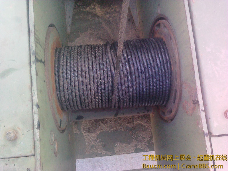

卷扬绳      从右往左排都挨着排的整齐    从左往右跑的快  绳之间有缝隙     是什么原因

慢点起绳  滚筒上战个人  慢点用锤子敲打这排齐
 楼主| 发表于 2013-1-30 21:45 | 显示全部楼层
阜新张磊 发表于 2013-1-30 21:41 static/image/common/back.gif
开始干活的时候 还是这样   一直都是这样   排不好

加一个压绳器
 楼主| 发表于 2013-1-30 22:24 | 显示全部楼层
威风吊装 发表于 2013-1-30 22:07 static/image/common/back.gif
加一个压绳器
往一边跑的快  加压绳器管用吗

应该是钢丝绳的直径不合适吧

勾头太軽,張力不足.

绳子的问题  和我之前一样,  一生气 换了套绳子

换了套绳子好了吗     外圈的盘不好

是不是因为外圈的经常吊重  直径变细了?

原车的钩子  怎么会轻呢
 楼主| 发表于 2013-1-31 09:38 | 显示全部楼层
钩子里的滑轮轴承转不动   会不会是这个原因

跟额的车一样 尤其吊货时必须有个人站在后面看着卷扬

我的好了  我当时第一次换大勾的钢丝绳  没见识  就先买了个便宜的! 买完弄好后 就后悔了! 所以就又买了套好的!

卷扬机不在一个水平面.你仔细看下.所以会导致一边排平.一边不排平的现象.

卷扬机不在一个平面上  这个能调吗

如果是水平面不平.又是四个罗丝固定的.那样可以通过加垫子来调平.

我的车是北起8吨  固定的地方是两头

好钢丝绳的纹路好
发表于 2013-2-1 21:13 | 显示全部楼层
好像这个不能调.你现车绳规格是否对?

10个粗的    绳槽和绳的规格怎么量
发表于 2013-2-2 02:47 | 显示全部楼层
繩的粗細尺寸不對
勾头倍术太多
張力不夠
全出臂,勾头收老高,造成張力不夠
這都是原因。
