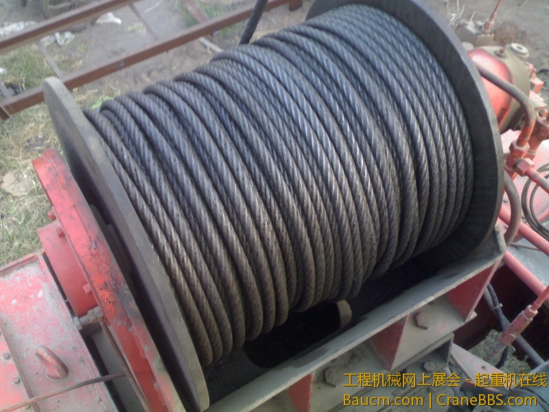

发表于 2013-1-31 11:00 | 显示全部楼层
 楼主| 发表于 2013-1-31 11:07 | 显示全部楼层
ai819192420 发表于 2013-1-31 11:00 static/image/common/back.gif
跟我的车一样毛病 卷扬光往一边赶
就是这个毛病      谁知道是什么原因
