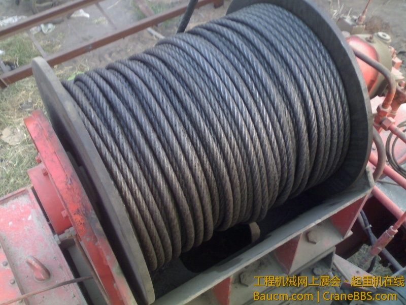

大家看看 这是什么原因造成的
发表于 2013-1-31 11:09 | 显示全部楼层 |阅读模式
老是这样乱
发表于 2013-1-31 11:19 | 显示全部楼层
没压绳器?
 楼主| 发表于 2013-1-31 11:25 | 显示全部楼层
下水难 发表于 2013-1-31 11:19 static/image/common/back.gif
没压绳器?
没有
发表于 2013-1-31 11:56 | 显示全部楼层
看楼下
发表于 2013-1-31 12:12 | 显示全部楼层
全放最收也一样
 楼主| 发表于 2013-1-31 12:43 | 显示全部楼层
Eternal 发表于 2013-1-31 12:12 static/image/common/back.gif
全放最收也一样
是啊
发表于 2013-1-31 13:16 | 显示全部楼层
滚轮上磨点机油就可以了
滚轮上磨点机油就可以了
发表于 2013-1-31 13:40 | 显示全部楼层
最底一层  绳子没压好···放到底然后压着收绳····要是就是绳子失圆!!!
发表于 2013-1-31 14:19 | 显示全部楼层
夏天也这样吗
发表于 2013-1-31 14:42 | 显示全部楼层
可能有变形的地方
发表于 2013-1-31 15:32 | 显示全部楼层
自己做个压绳的就好了
发表于 2013-1-31 15:53 | 显示全部楼层
最下面的一排没有缠好,使劲缠结实就可以 了
发表于 2013-1-31 17:08 | 显示全部楼层
原因有好多 说不准
发表于 2013-1-31 18:16 | 显示全部楼层
换 防旋 绳吧
发表于 2013-1-31 18:45 | 显示全部楼层
 楼主| 发表于 2013-1-31 21:40 | 显示全部楼层
loveting1228 发表于 2013-1-31 15:53 static/image/common/back.gif
最下面盘好了  上面就是这样
发表于 2013-2-1 11:13 | 显示全部楼层
怎么没有排绳器?
