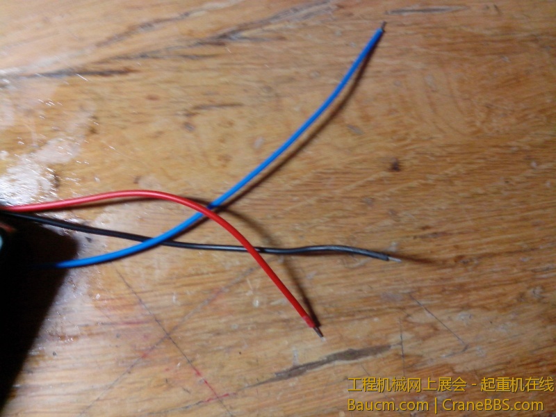

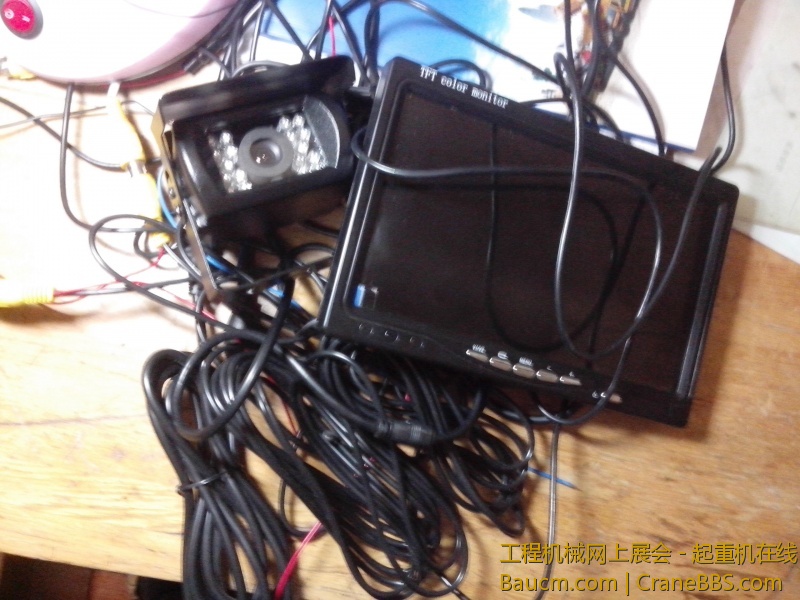

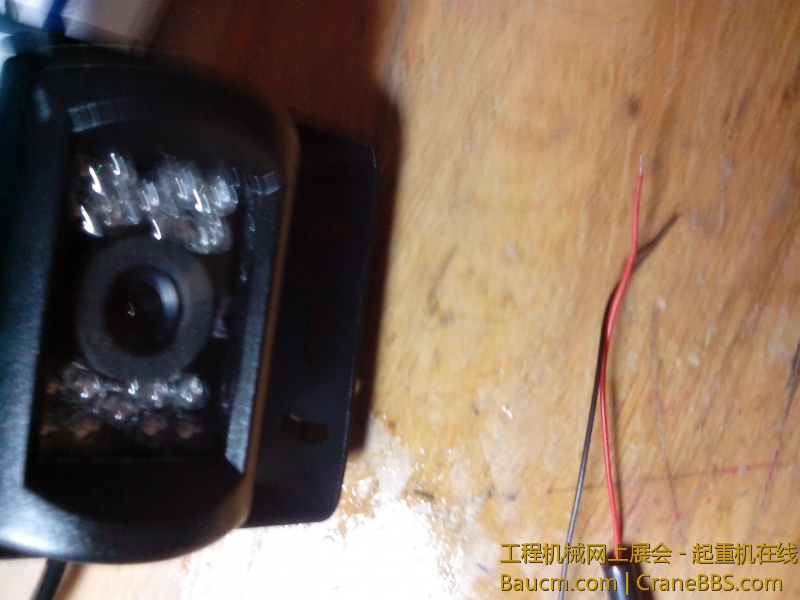

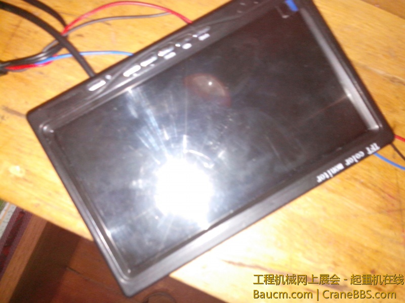

在淘宝上买的倒车影像! IMG20130131010.jpg          IMG20130131011.jpg 这是安装在车尾部的摄像头,红线接倒车灯 黑线搭铁 IMG20130131013.jpg IMG20130131012.jpg 这是按在车内的显示器,红线+ 黑线-     SF们谁知道这个蓝线接在哪里?我的是徐工新款的25K5-1

蓝线接倒车灯开关,这样挂倒档就自动开机了。

蓝线应该是倒车优先线,接到倒车灯上,也可以接倒车小喇叭,就是挂倒挡会叫的那个,视频的电源自己找地方接,我是从保险合那里接过来的,加了个手按的开关。 2013-01-25 07.56.31.jpg

你买的是12V的 接线有点麻烦 蓝线是接在倒挡灯开关上的 这个蓝线就是说你不用开监视器上的电源开关自动点亮 如果你的是12V的可以利用原车在右手边的一个24-12的降压器供电 再用一个24V继电器接在倒档灯上来控制摄像头和监视器12V电源的通电 因为继电器24V的线圈与开关触点是绝缘的 所以很容易就实现了24V控制12V的通断  是个汽车电工应该都会接的
