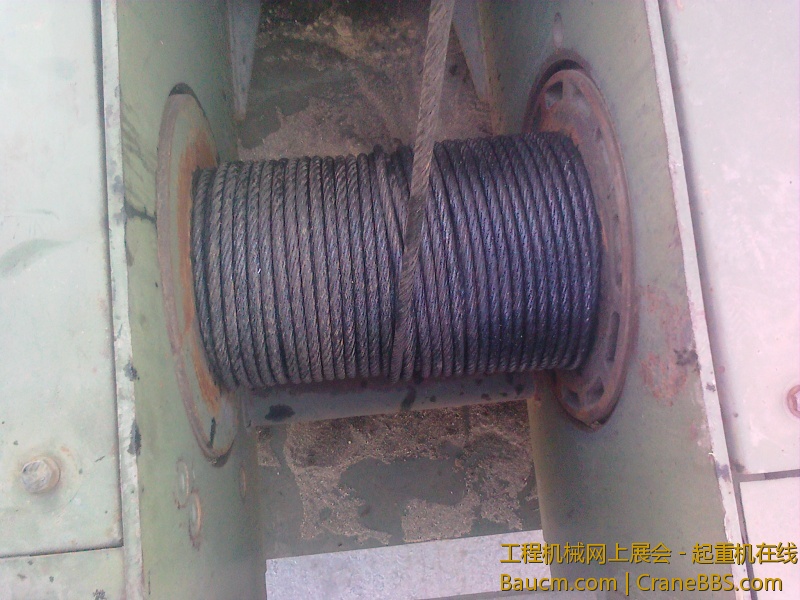

如题   他老是排不好绳  怎么能调卷扬机水平
 楼主| 发表于 2013-2-1 11:49 | 显示全部楼层
就是这个

他卷的时候往一边跑的快   绳会有缝隙    另一边跑的慢 能排齐

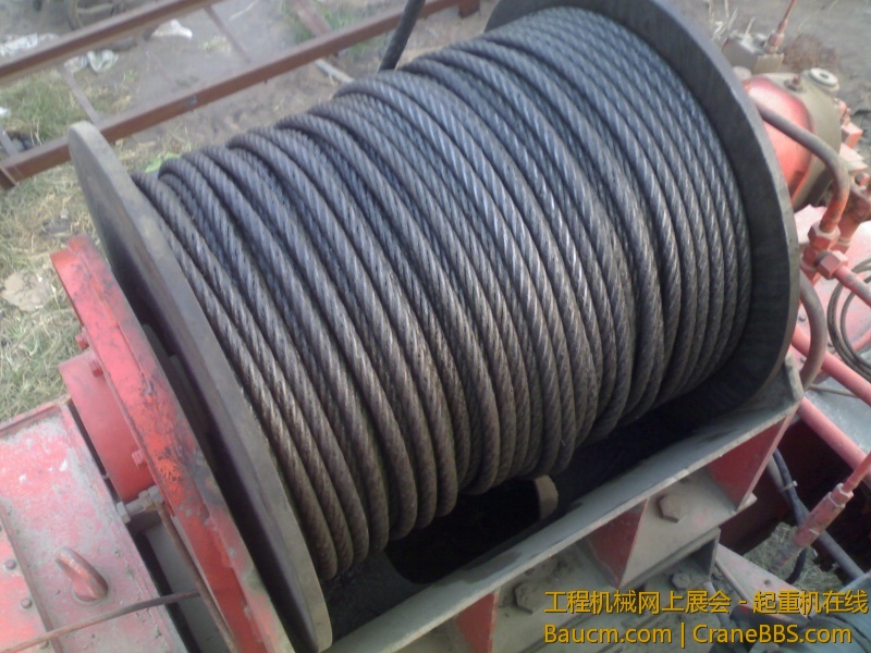

 楼主| 发表于 2013-2-1 12:36 | 显示全部楼层
就像这个一样
