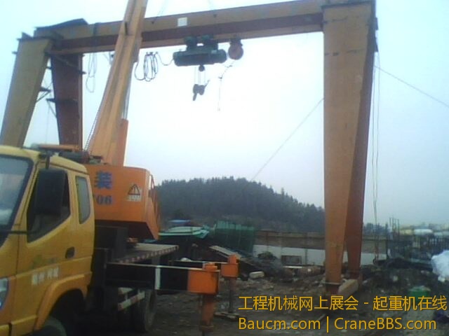

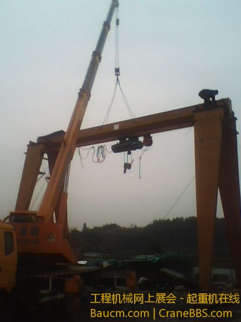

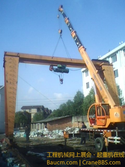

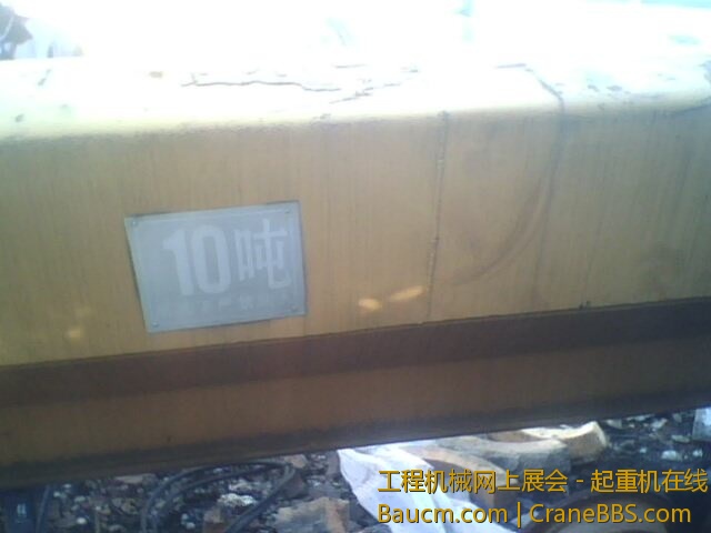

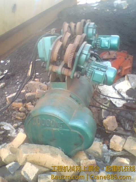

2000元干2天,拆一天,换场地装一天。看图;
起吊,3吨重。
大梁近图
电动葫芦
安装到位

怎么拆的,没看懂
 楼主| 发表于 2013-5-10 08:22 | 显示全部楼层
xujie37 发表于 2013-5-9 14:34 static/image/common/back.gif
怎么拆的,没看懂
两边的腿子,各用两根绳子拉牢,起吊大梁,离地一米,拆掉电动葫芦,再把梁放地上,接着挨个把两个腿子放倒。
安装时顺序倒过来,ok!
