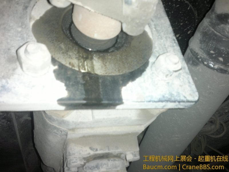

发表于 2013-2-1 22:28 | 显示全部楼层 |阅读模式
取力传动漏油

发表于 2013-2-1 22:39 | 显示全部楼层
换油封
发表于 2013-2-1 22:40 | 显示全部楼层
拆下来换油封

发表于 2013-2-2 08:16 | 显示全部楼层
换骨架油封,但这个活可不好弄,拆完容易装不上

发表于 2013-2-2 09:09 | 显示全部楼层
三联泵自己最好不要拆···找专业维修吊车的SF弄。

换油封
好换吗?
 楼主| 发表于 2013-2-2 10:01 | 显示全部楼层
一直好好的,突然漏油,是不是跟缺液压油有关?前段时间无缘无故液压油剩半箱了

发表于 2013-2-7 22:40 | 显示全部楼层
两个人把泵拆下来  更换专业油封,这个泵好像是B008   淮安的泵。
发表于 2013-2-22 19:55 | 显示全部楼层
自己有动手能力,换掉泵头的轴承和油封,只更换油封不起作用。最好备一个四联泵准备着,防止装坏了。
发表于 2013-3-24 08:39 | 显示全部楼层
泵的轴头骨架油封坏了,得更换新的,这个装的时候不是太好装
发表于 2013-3-28 10:51 | 显示全部楼层
返回泵厂修理,一般人修不了
