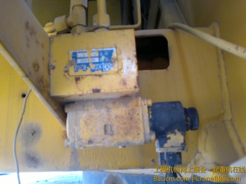

20B上的 这是什么阀

求解

跟着管路走看看呗

这不是电磁阀么

超载报警电磁阀,主要是用于电脑超载报警,

  卷扬机上的电磁阀.. 干啥的不知道...没它卷扬不能干活..

这是JK411型卸荷电礠阀

 楼主| 发表于 2013-2-2 09:54 | 显示全部楼层
液压维修 发表于 2013-2-2 08:12 static/image/common/back.gif
这是JK411型卸荷电礠阀
这个阀主要起什么作用,  我的车现在出杆特别慢,吊的东西重了扬不起杆同时放勾或起勾就有反应了

应该是自由旋转的控制阀吧,大小钩上面的按钮按下去大臂就不会晃来晃去了
发表于 2013-2-2 11:01 | 显示全部楼层
上面是卸荷阀.下面是电礠阀..主要用来车子超载报警后..电磁阀打开..卷扬收绳或者是变副爬臂这些动作(有些车连回转的都有)的油路通过另外一个
油管管道...把油给放了..(也就是就算你操作..也无反应)..这些动作被认定为危险动作.....另外..就算报警..卷扬还是能正常下绳..抬臂这些动作的..
专家认为这是安全动作..可以在保护吊车安全的情况下..不会卸油....这是个人认为的..不喜勿喷..

答对了
发表于 2013-2-2 14:57 | 显示全部楼层
K5-1 发表于 2013-2-2 09:54 static/image/common/back.gif
图片上这个是卸荷电磁阀。
你车的症状应该是合流阀故障,和这个阀没关系。
就是在你超载的时候能放钩不能起钩,能起变幅不能爬变幅,能缩臂不能伸臂,回转正常。你的问题有可能是合流阀或梭阀的问题,具体的得到现场看

超载控制阀,坏了力矩限制器和卷扬过卷就不会自动停止了。新车我就把它线头拆了

这个是卸荷阀,电脑报警时你不打强制开关这个阀起作用卸荷,车子没动作。按你说的你的车子下钩同时才能抬起臂,建议你检查一下合流阀弹簧和合流阀阀杆。

是卸荷阀 和电脑配合着用
