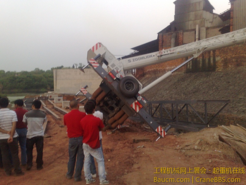

绝对的二把刀 支车的位置都不对 为什么 不从右后方和正后方提 2截臂出的太长 3 4 5出的太短
发表于 2013-2-3 18:50 | 显示全部楼层
右前腿子是没出还是压了回去

通达吊车 发表于 2013-2-3 18:50 static/image/common/back.gif
右前腿子是没出还是压了回去
应该压回去了 垂直油缸都弯了

前腿没出

大臂好像弯了

前脚没站稳就要吊远?估计还没上课就先跑路了

车位就不对

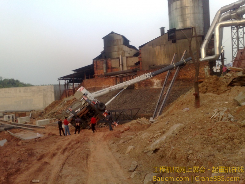

这个貌似 是我们这里的,  是在矿上面干活 吊一个 架子

前腿出了一点压下沉了吧············
