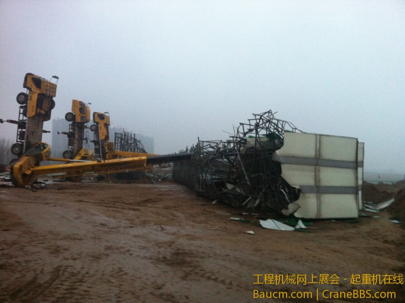

20113.2.2号出的事故。  今天还有扶起来,四个车,两个25的两个20的。  就走了一个25的三一的。   听工人说是放的时候没有统一放。 具体不知道怎么回事。
这图右面还有一个三一25的。他起来走了。
 楼主| 发表于 2013-2-3 19:22 | 显示全部楼层
补充一下,  这大件是个广告牌具体不知道是多少吨,  听工人说装的时候是两个五十的装上去的,

最左边的徐工车..翻车的时候..屁股没有回转...其它两个回转了..回转的哪两架20吨..不知道回转底盘有没有变形..
发表于 2013-2-3 19:41 | 显示全部楼层

拜拜就拜拜 发表于 2013-2-3 19:40 static/image/common/back.gif
最左边的徐工车..翻车的时候..屁股没有回转...其它两个回转了..回转的哪两架20吨..不知道回转底盘有没有变形 ...
没敢近距离看.  应该不会变形.   中间两个是20的两边两个是25的.  25的都是直接趴回转都没有动.

发表于 2013-2-3 20:02 | 显示全部楼层
此奥....牛X,,,之前不是有过这样的事故了吗,,,也是4台车抬,,,全翻了,,,这次还好只翻3个...是不是走了的那台没用力啊...

发表于 2013-2-3 20:18 | 显示全部楼层
抬吊,最多两台车,抬吊长条形的物体,每车吊一头,其他情况坚决不干。

发表于 2013-2-3 20:26 | 显示全部楼层
悲剧,多车抬吊太危险

发表于 2013-2-3 20:32 | 显示全部楼层
多车合作最危险
发表于 2013-2-3 20:38 | 显示全部楼层
抬吊要的是其心合力,有一个完蛋,全盘结束!

发表于 2013-2-3 21:07 | 显示全部楼层
咋不用俩50  比4个25 便宜

发表于 2013-2-3 21:45 | 显示全部楼层
王志萍 发表于 2013-2-3 20:38 static/image/common/back.gif
要是这三台车都有快放吊钩功能就不用顶天立地了.最多赔偿吊物的钱.最起马不会搞坏自己的爱车..强力要求国产车生产自由下降快放.
发表于 2013-2-3 21:47 | 显示全部楼层
肯定是受力不均造成的呀。多车抬最危险,这下过年都不得安生,南无阿弥陀佛:L

发表于 2013-2-3 22:12 | 显示全部楼层
像这知道要发生这情况的话,大油门收臂能不能自救。
假如自救了,那也太希奇了,但是这情况不好说,同行会说你收臂把他们全拉扒下了。
