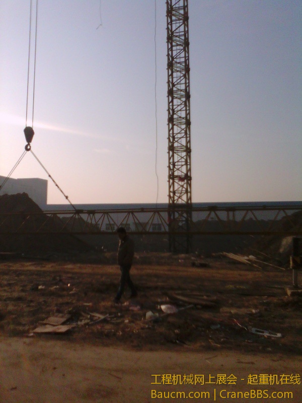

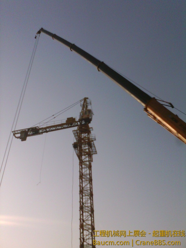

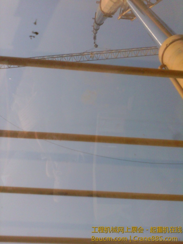

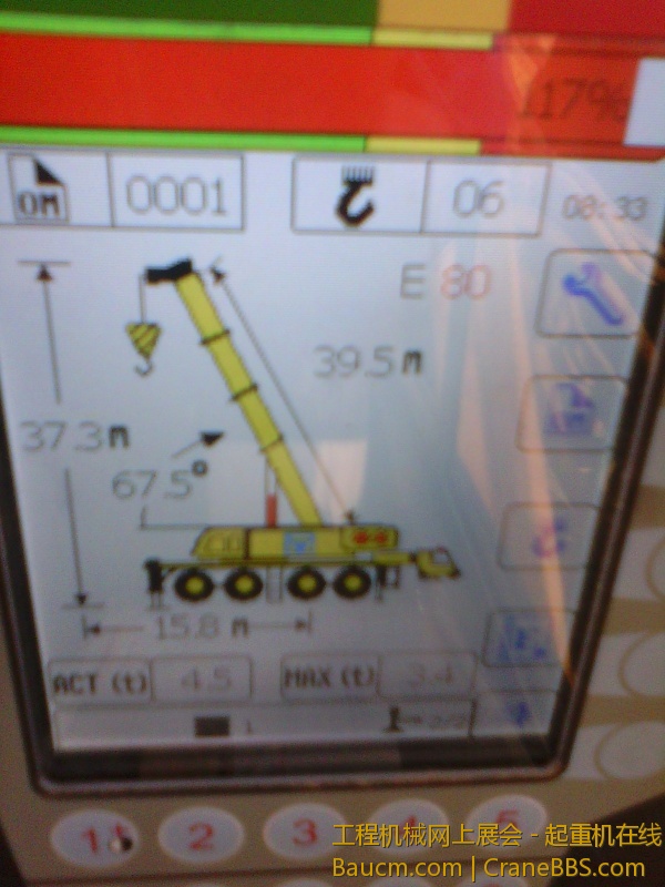

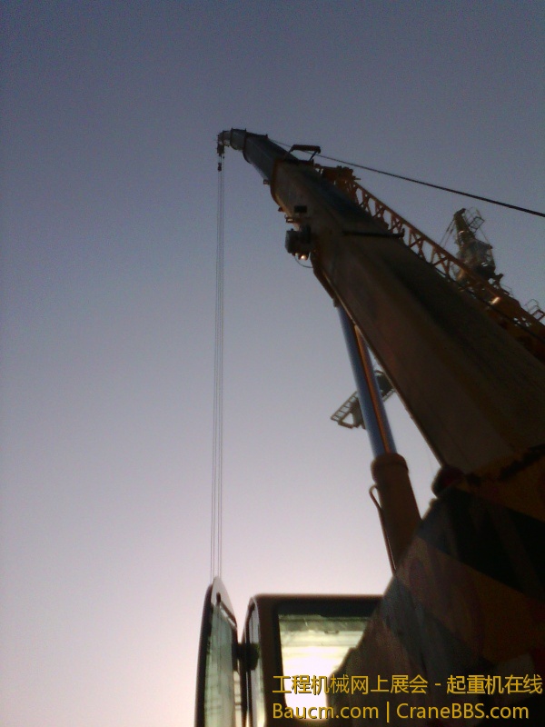

安装塔吊..
发表于 2013-2-11 23:09 | 显示全部楼层 |阅读模式

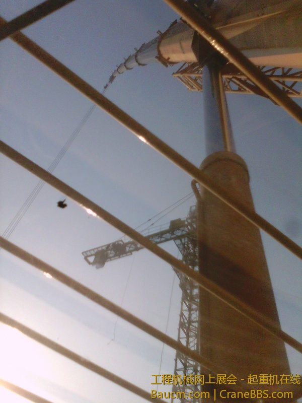

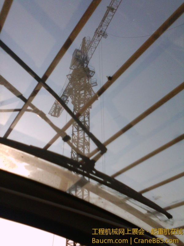

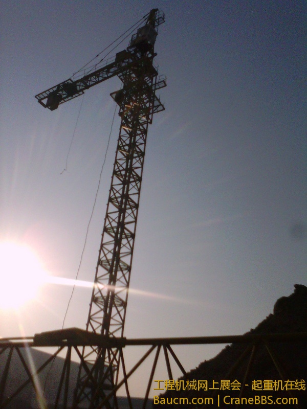

发表于 2013-2-11 23:12 | 显示全部楼层

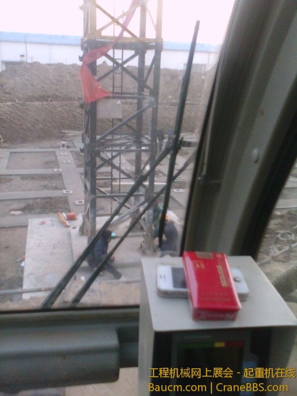

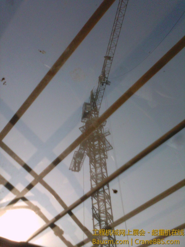

为什么升那么高?很安全吗?
 楼主| 发表于 2013-2-11 23:14 | 显示全部楼层
kobold62 发表于 2013-2-11 23:12 static/image/common/back.gif
为什么升那么高?很安全吗?
  没办法,工人懒的升节子。都是这样装的。。13节。极限
发表于 2013-2-11 23:17 | 显示全部楼层
就是这个活拿不到什么价钱

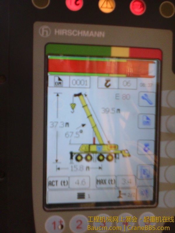

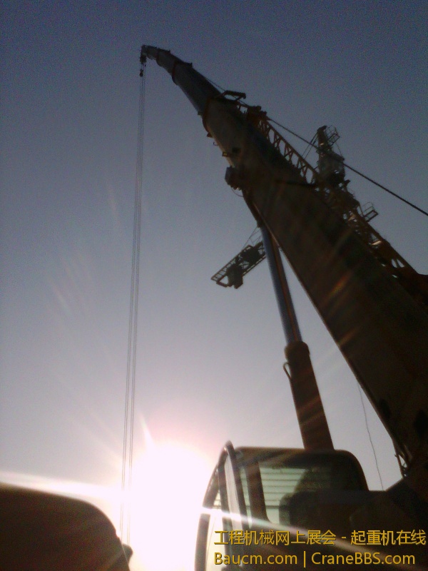

发表于 2013-2-11 23:24 | 显示全部楼层
吊那么高加钱吗? 大臂侧弯哦 通病  太高了安全系数低

发表于 2013-2-12 00:26 | 显示全部楼层
太高了,真是极限,多大的塔吊,大臂几吨?

发表于 2013-2-12 12:48 | 显示全部楼层

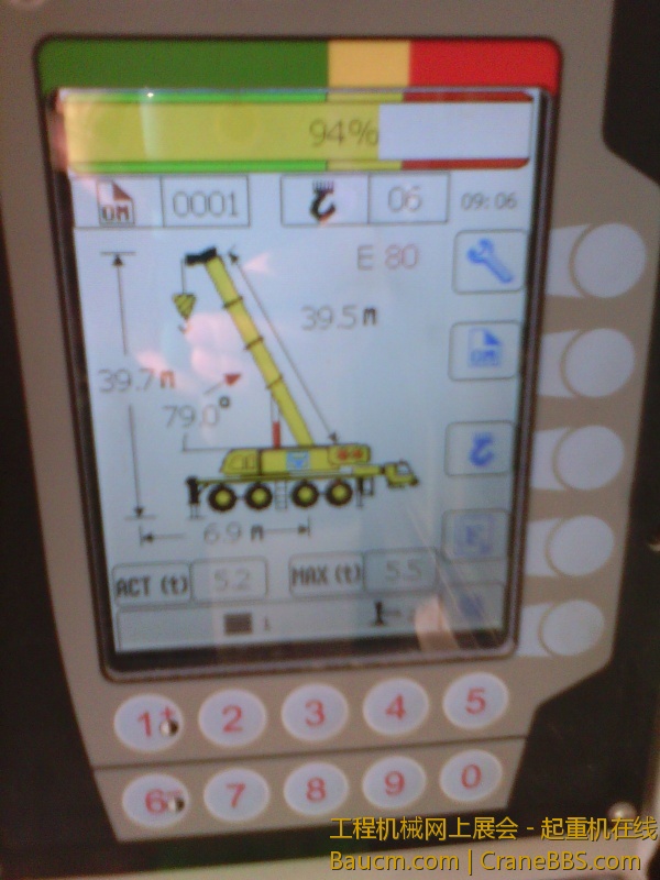

上车电脑貌似有点问题喽。哥们  《E80》

 楼主| 发表于 2013-2-13 21:33 | 显示全部楼层
腾飞 发表于 2013-2-12 00:26 static/image/common/back.gif
没多重,大臂4.5T。。4.0的塔吊。大臂49米。。
       就是高度到极限了,13节。
                比6.0     8.0的塔吊好装多了。呵呵
