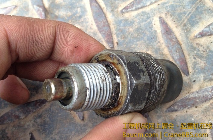

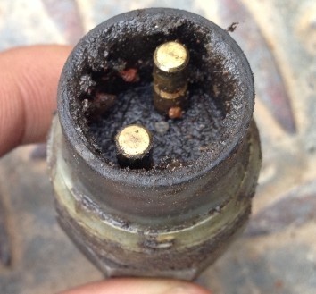

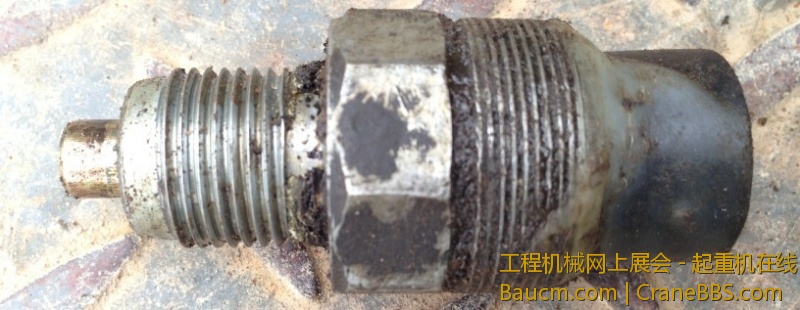

起动断续性能启动,有时只能启动一下,但打不着火,
有时候连打也打不着火。
叫了汽修的人过来查了两个钟,从钥匙锁,再到起动马达,到线路,接着是导电器,问题都不能解决。

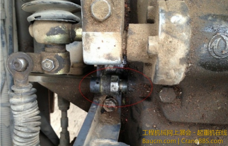

最后在波箱上检查出以下这个零件出问题。(汽车在停止状态下,这个零配件的作用是当波档是空档时导电阀通电起动,
如果波箱是进了档位,导电阀就分离,侧不能通电起动)但是到处找也找不到有卖的。
无奈之下直接把两根线接起来。正常使用。
请问那位SF知道在那能买得到?  小弟在此谢过

`  感应塞`?~

防止挂着档起动

空档开关吧。

空档开关感应塞..这东西..型号非常多..有常开..常闭..大小不一..要买一样的..要看运气..
如果实在是没有..哪就拆了波箱下面取力器的开关感应塞来代替 ..取力器的就直接改成常开就OK了.
另外..如果你为了安全起见..你可以把连接感应塞的两根电线..加一个开关..通到车上..也就是弄成常开.
在你需要的时候..按下开关打开或者是关闭..还能起到防盗的做用..当你熄火后..只要你把开关打开..
小偷不知道要打开开关才能打着火的话..小偷是偷不到你的车的..发言安毕..

:L我就是搞汽车电器过来的 这个是空挡开关 现在配件太杂了 你要带着样子去 很麻烦 回来还要用垫片调整间隙
发表于 2013-2-18 20:51 | 显示全部楼层
没错,一定要带样板去买,因为大小,长宽,螺丝粗细不好搞。

空挡保护器,既然接起来能用就行了
