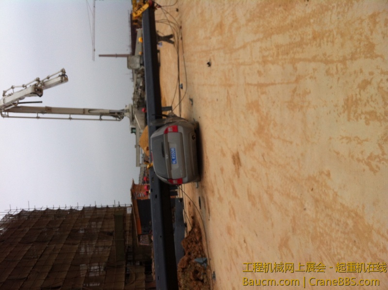

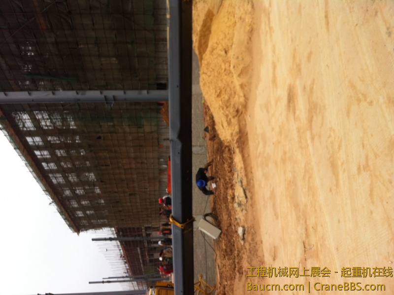

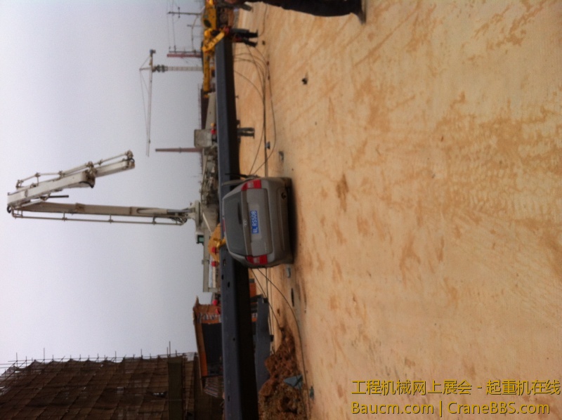

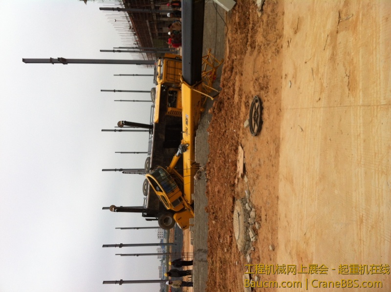

那天我在装钢结构,安装队队长接到电话叫我吊完马上开车过去,我就知道肯定是有什么问题发生了。谁知道去到就看到徐工的翻了。
吊的是钢结构。幅度有23个脚步,在立柱子。用车头偏右吊,左边两只腿全伸,工地泥土还没回填右边支腿伸到一半,吊臂应该是30米左右吧,右前腿受立过大就下沉,摔到地下又弹起来压到小车
安装的时候安装工人还问司机行不行,能不能吊,新手经验不足阿
