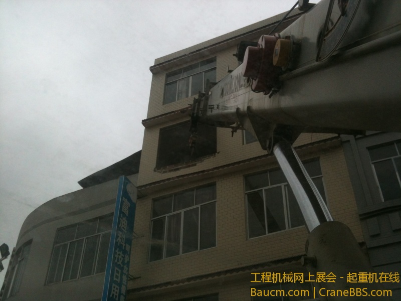

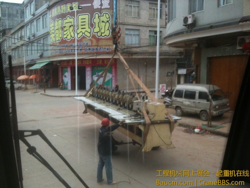

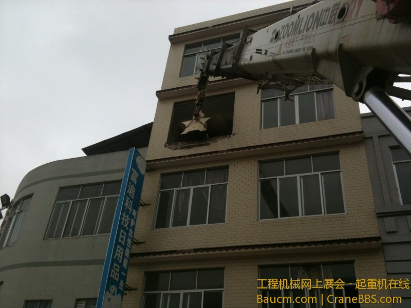

 楼主| 发表于 2013-2-20 19:19 | 显示全部楼层

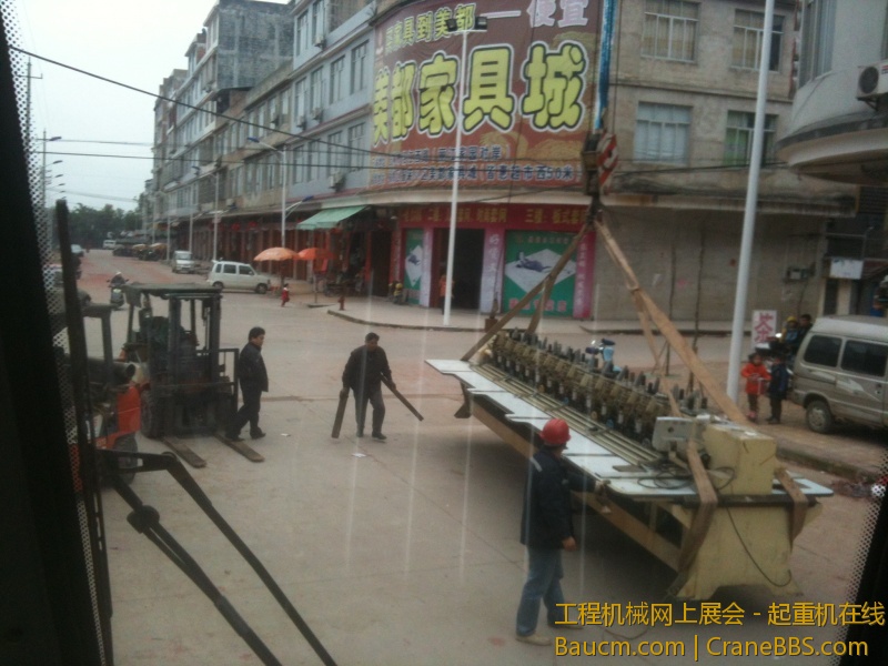

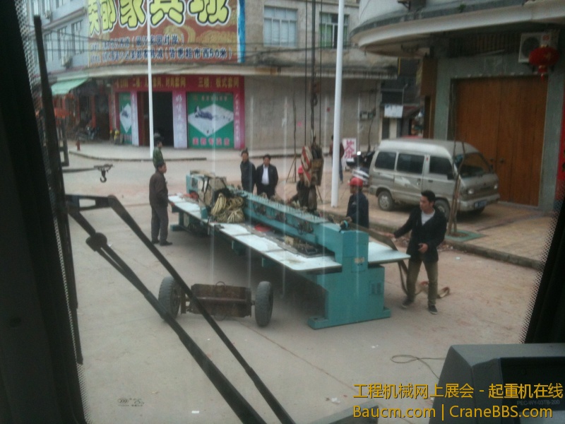

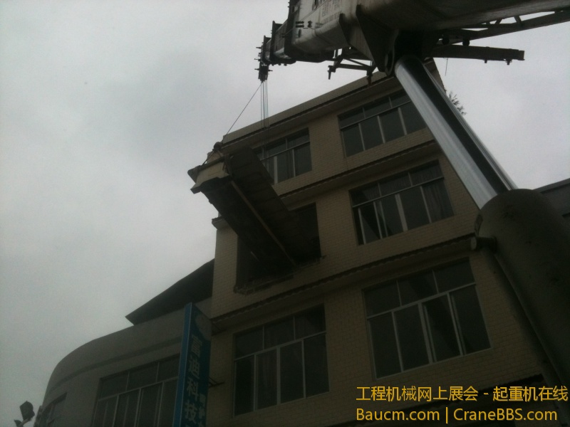

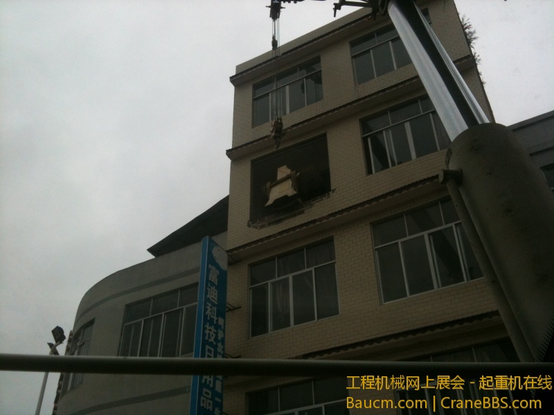

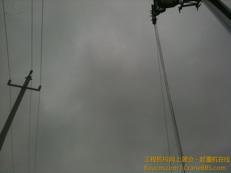

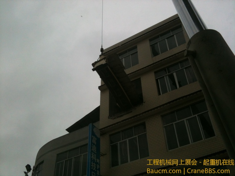

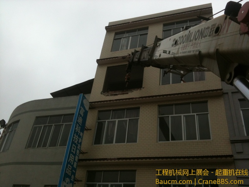

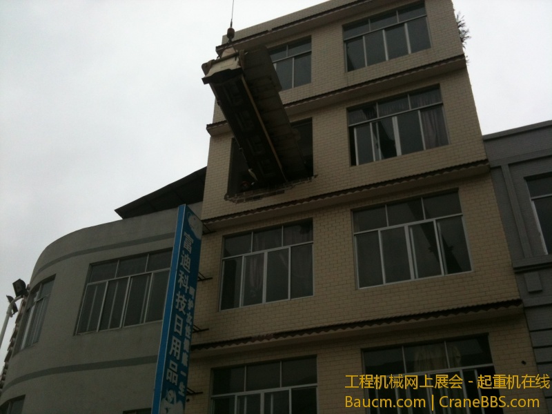

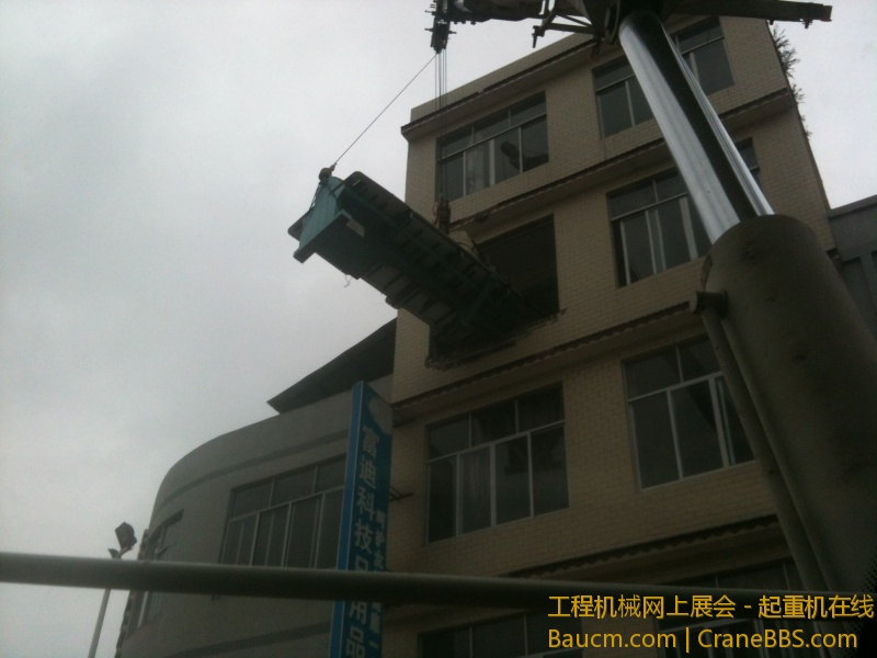

说下这锈花机..之前吊的.都是把窗户给打了的..这次没打..原因是..这楼主是锈花机的老板..他把绣花机当废铁给卖了..
叫我们来的是专收二手绣花机的.之前我以为是要锤了窗口弄成平台的..谁知道去到楼主不让锤..大家看图片..哪些是补上来的..
是很早前补的..并没有锤..所以有点难度..大家注意图片..12.13.14.15.16.17的图片是最前面的..然后前面的就是接下来的..发
得有点乱..吊的时候..把锈花机吊到窗台...然后用坦克轮垫后..拉出来一点...然后就是最危险的时候..把锈花机挂到窗台..
让绣花机平行..小勾辅助...然后爬臂..让吊勾去到锈花机的中点..这是最困难的..自己去想吧..

发表于 2013-2-20 19:27 | 显示全部楼层
这样干有点危险用个葫芦安全多了个人建议:handshake

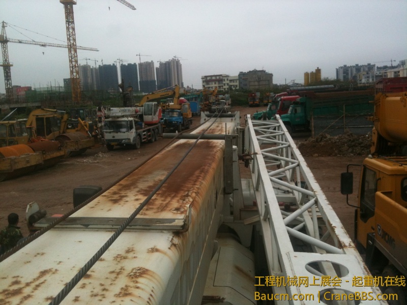

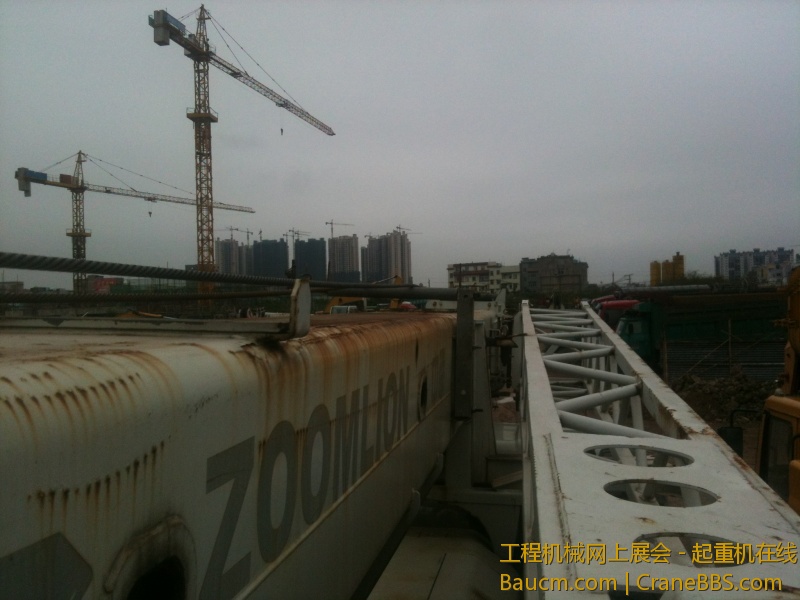

吊臂上加个滚筒我感觉作用不大。

 楼主| 发表于 2013-2-20 19:39 | 显示全部楼层
woshidashuaige 发表于 2013-2-20 19:30 static/image/common/back.gif
吊臂上加个滚筒我感觉作用不大。
兄弟..作用可大了呢..我准备要上油漆...主要是防止钢丝绳敲打大臂..让大臂生锈....
还有一个非常好的效果..就是开车..再也听不到钢丝绳敲打大臂的声音了..
另外..我这滚筒加了轴承..感觉没必要..同行要是弄的话..直接小水管穿大水管就OK..

发表于 2013-2-20 20:46 | 显示全部楼层
拜拜就拜拜 发表于 2013-2-20 19:39 static/image/common/back.gif
还有一个非常好的效果 ...
。。好吧。。。。但是有的时候还是会弄到大臂的呀。。你的吊钩是拴着的  还是就是这么挂着的
 楼主| 发表于 2013-2-20 20:49 | 显示全部楼层
毛毛毛毛 发表于 2013-2-20 20:45 static/image/common/back.gif
必须要加葫芦啊  安全第一  虽然不重 想不通为啥都喜欢放楼上生产
楼上空着..楼下当铺面..我们这边很多绣花机都是吊到楼上的...4楼..是目前吊最高的..一般都是2楼.3楼..这个
4楼如果和窗户垂直吊的话..会卡大臂..7米多长...后面又有高压线..所以只好斜吊了..另外..窗户栏高1米2..
上面空的大概高2米左右吧..锈花机有1.5米高..要用小勾吊到窗户拦上....我觉得很难搞了...

woshidashuaige 发表于 2013-2-20 20:46 static/image/common/back.gif
不会弄到大臂了..中联的16吨20吨..大臂后面..基本没一辆不生锈的..一辆新车..基本都是从大臂锈下来的..
所以只好加个滚筒来加高..不让钢丝绳弹跳的时候撞到大臂..
发表于 2013-2-20 20:53 | 显示全部楼层
拜拜就拜拜 发表于 2013-2-20 20:49 static/image/common/back.gif
楼上空着..楼下当铺面..我们这边很多绣花机都是吊到楼上的...4楼..是目前吊最高的..一般都是2楼.3楼..这个 ...
做多了  就觉的不难了 :lol 当然比卸钢筋难一点

发表于 2013-2-20 21:23 | 显示全部楼层
里面没东西拉住不安全~大钩上加个葫芦多好,还大小钩!
