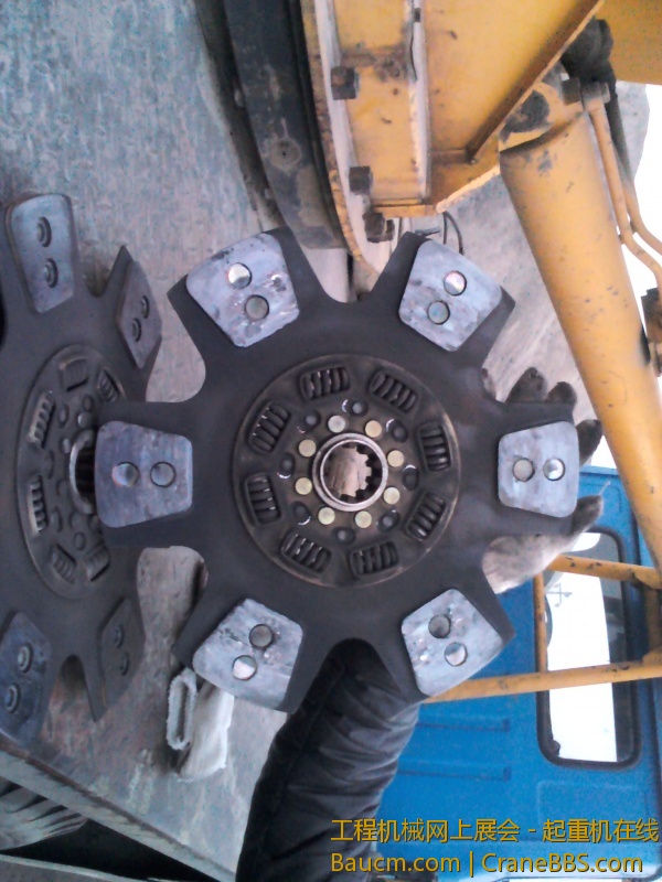

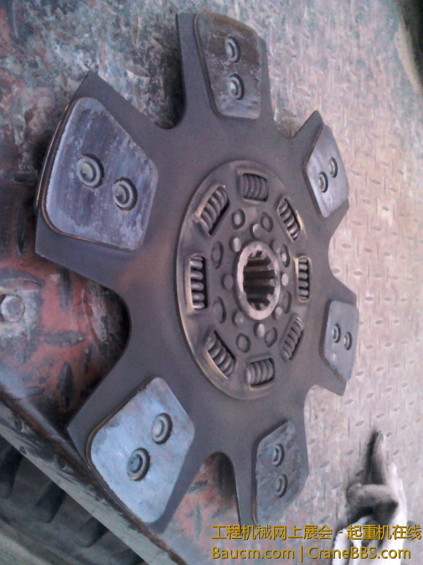

长江50吨的离合器
发表于 2013-2-21 12:52 | 显示全部楼层 |阅读模式
学习发图,请谅解

真的学习了第一次见这样的离合器片
发表于 2013-2-21 16:23 | 显示全部楼层
LIPE原装片?

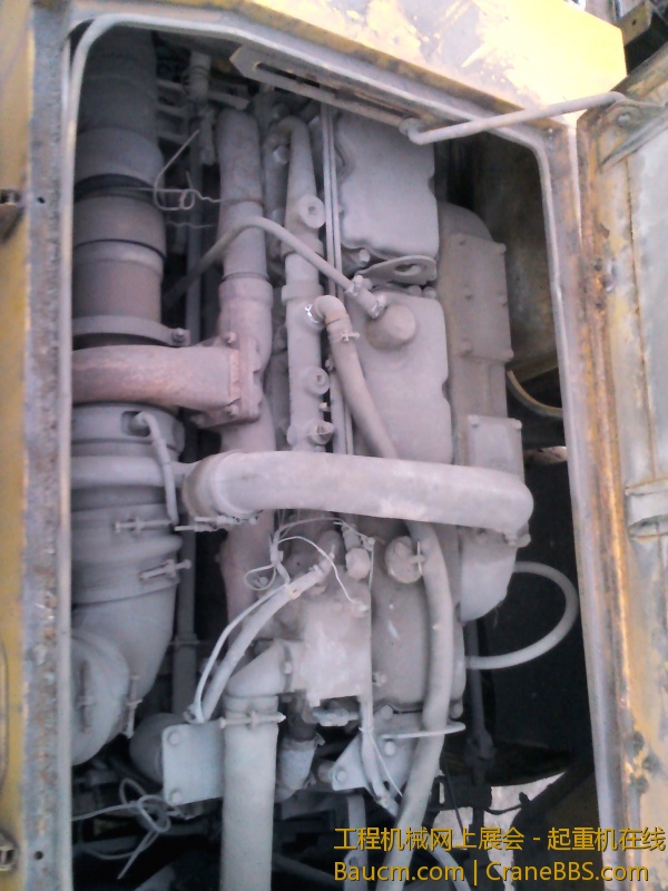

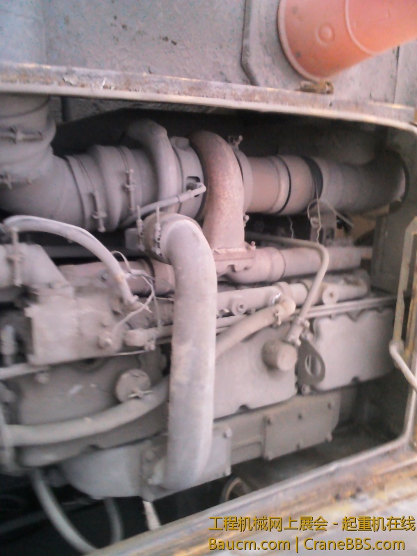

康明斯。好发动机

这样的离合片还没见过

我 北起   三菱 地盘   是  三瓣的

头一次见这样的摩擦片,

头一次见這样的摩擦片

呵呵,兄弟今天才学会上图。长江50用的是英国离合器。摩擦片原车的4000多
 楼主| 发表于 2013-2-21 22:36 | 显示全部楼层
总成据说两万左右。用着还行,年前检查了下就是离合器压盘调整螺丝不匀导致分离不好。经过调整解决问题了

是不是传说中的双离合
 楼主| 发表于 2013-2-22 23:40 | 显示全部楼层
是的,双离合摩擦片

这车装的是重庆康明斯NTC290超级费油

我的是06年的长江50,前几天干活离合烧出糊味来了,回来调了一下好点了,估计得换新的了,正发愁呢

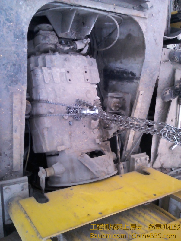

380摩擦片,而且要用双片···高仿英国LIPE离合,片子7百多一个,压盘2千多,分离轴承8百多,虽然贵,但是比较耐用,此车配备的是重庆康明斯290的发动机(PT泵,跟电喷差不多)庆綦江变速箱。鉴定完毕

ntc330吧  ntc290是长江1036的发动机,这个更费油

我的是重庆康明斯NT290的发动机,莱普离合器,ZF变速箱。动力没问题。风电场地比量过得
