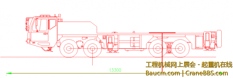

闲着没事做,整台50吨玩玩。

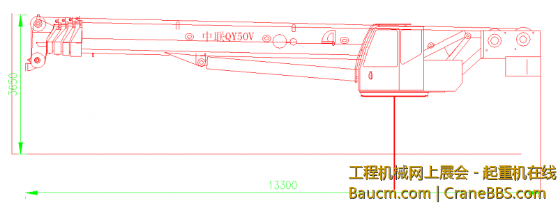

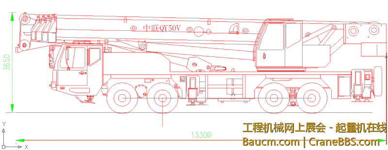

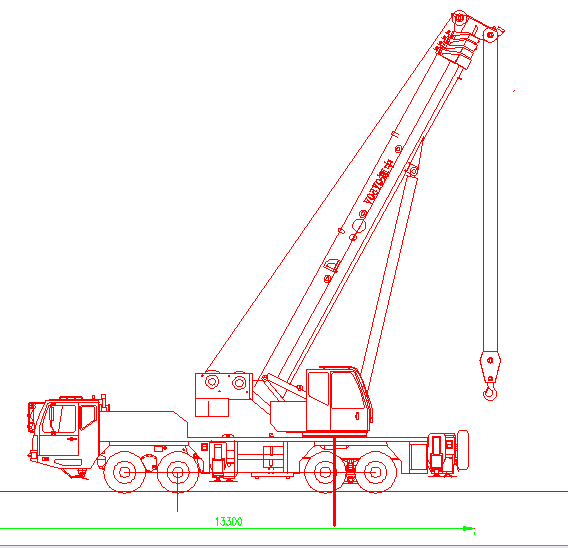

发表于 2013-2-22 18:20 | 显示全部楼层 |阅读模式

兄弟..设计一款..防利渤海尔的..把大小勾的卷扬都设计在大臂下方..这样车子就可以设计得紧凑一点或者是大臂的长度更加一点..看下利渤海尔的50吨..漂亮级了..
发表于 2013-2-22 18:31 | 显示全部楼层
大臂可以设计到配重后面..加一块铁板档住..再用导向轮来控制卷扬的走线.. 这点可以参照徐工20G..
期待你的设计图....

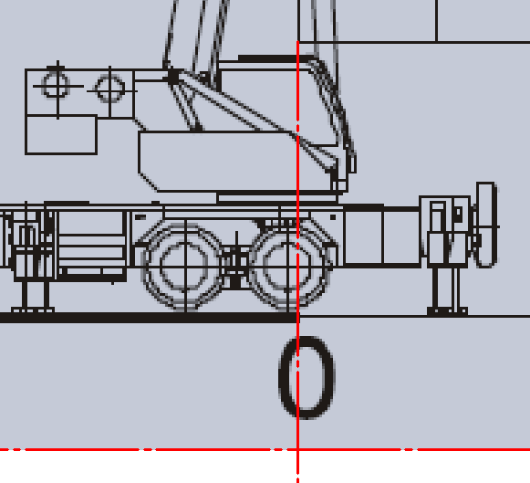

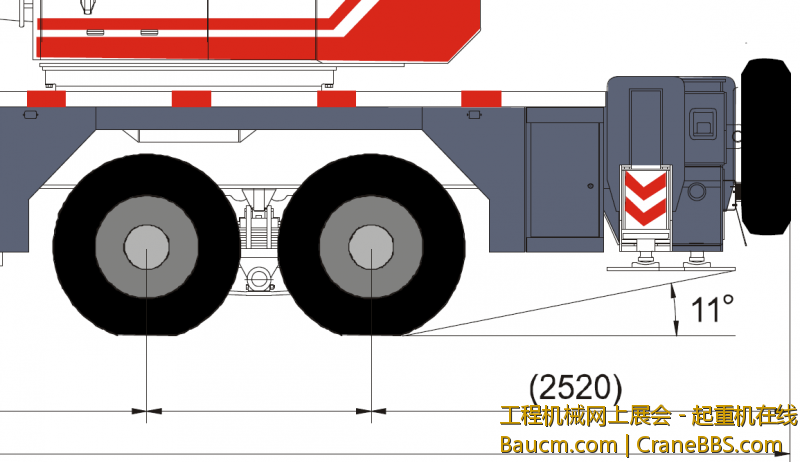

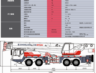

 楼主| 发表于 2013-2-22 19:10 | 显示全部楼层
你说这中联的车啊,参数不标尾部回转半径,自己算吧他又不给全尺寸数据。
 楼主| 发表于 2013-2-22 19:13 | 显示全部楼层
djhxiaoer 发表于 2013-2-22 19:10 static/image/common/back.gif
发表于 2013-2-22 19:14 | 显示全部楼层

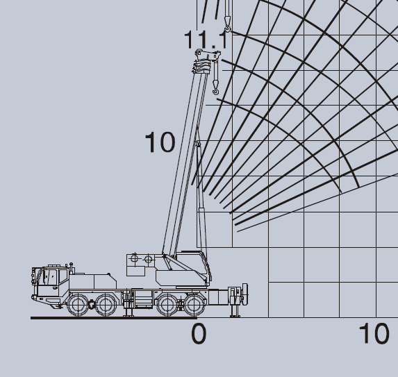

 楼主| 发表于 2013-2-22 19:18 | 显示全部楼层
djhxiaoer 发表于 2013-2-22 19:13 static/image/common/back.gif
和上面的图比较下,同一宣传资料,这车的回转中心位置自相矛盾。
中联的曲线图准确性是否有问题?
