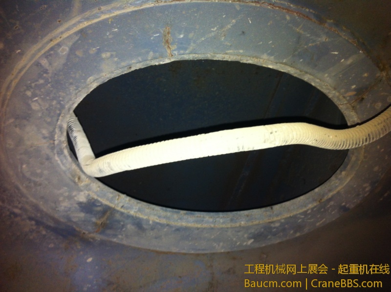

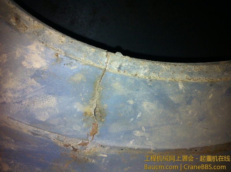

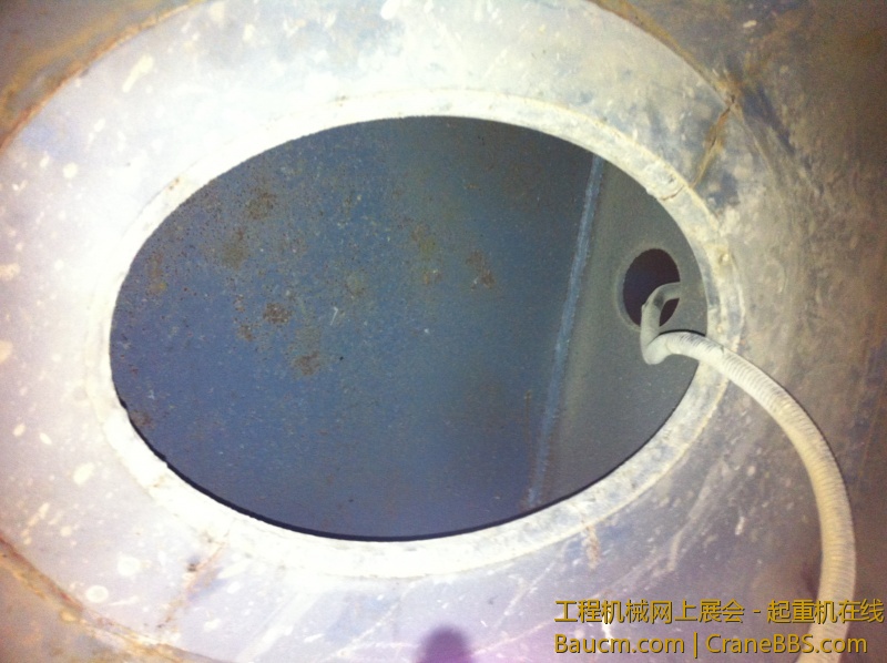

大梁上面留了两个这样的窟窿是干什么用的啊?窟窿向外有裂缝。我想把窟窿堵死没事吧?请高手指点

这两个洞应当是制作工艺和焊接工艺孔,要不梁内的焊缝无法进行焊接,还有就是消除焊接应力。个人愚见。:handshake :handshake

焊车用的没关系

工艺孔,焊接时用。

工艺孔

焊住应该没问题

应该是抵消一种叫什么力,和汽车大架上有窟窿差不多,焊死是强度提高了,别的地方就受不了。最好别堵死,打坡口用506焊条焊一下,或用二保焊

堵死了没有问题吧。怎么都是旧车了,我找的焊工他说把孔堵死就结实了。

这链接大梁的。叫二窝盖。这并不是什么质量问题。这是你的吊车长时间长负荷吊重才会伤到这里的。不用看你这车大梁都应该开裂了。
发表于 2013-2-25 01:38 | 显示全部楼层
这盖不用焊回来。开去中联给人家在里面加固就可以了。顺便也把大梁给加固了吧兄弟
