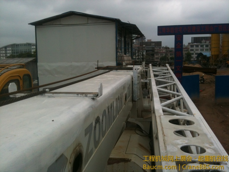

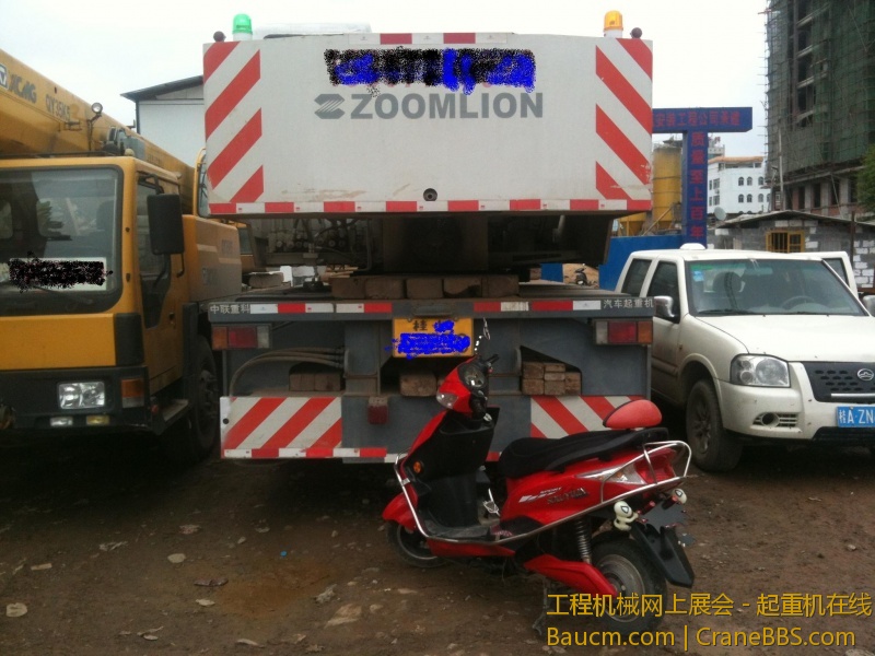

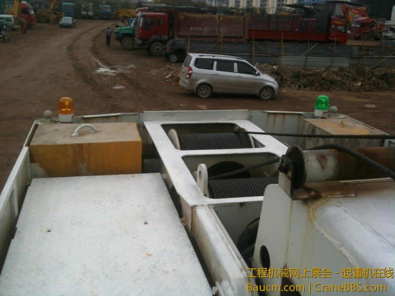

IMG_0461.jpg IMG_0462.jpg IMG_0463.jpg IMG_0464.jpg IMG_0465.jpg IMG_0466.jpg

拜拜就拜拜 发表于 2013-3-1 11:16 static/image/common/back.gif
你好问下,你的警灯几个开关,中联的车不太熟,你是可以用前边的开关控制四个灯的么,接线是原车就弄好的还是自己改的。。吼吼!!自己改的话教教我。。谢了。
发表于 2013-3-2 13:06 | 显示全部楼层
gjs 发表于 2013-3-2 12:35 static/image/common/back.gif
你好问下,你的警灯几个开关,中联的车不太熟,你是可以用前边的开关控制四个灯的么,接线是原车就弄好的 ...
我的车是从示宽灯里接线的..徐工车也有示宽灯的..配重上后面的两个灯就是..
但是没有报警闪光灯的底座..要自己搞一个..目前没有加控制报警闪光灯的开关..觉得没必要..
只要开大灯或者是示宽灯..就会一起亮起来..
