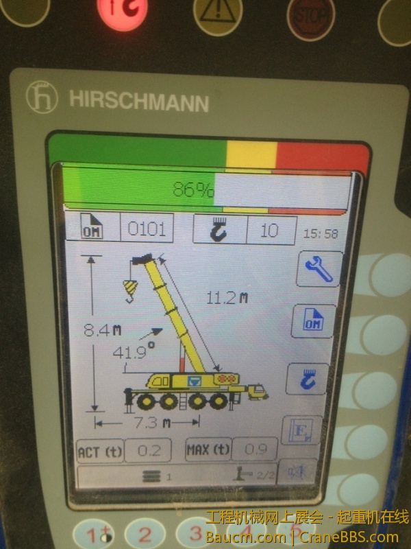

电脑工况有时会显示成0101
如图。这是电脑数据显示错误,
有时也会正常,正常的工况是0001
请SF指教一下,怎么回事,该怎么调
工况变成0101了
工况变成0101了

工况自己会调,原始工况是0001。调完之后,又变成了0101。
有时候又会恢复正常变成0001

估计是哪的线路问题吧!!!

好像是伸缩臂上的线接触不好.

你大钩用的十倍率啊?调调倍率看看好使不? 要不就是电缆转换接头有问题了 。

应该是电脑问题,不是调的事
发表于 2013-5-5 22:38 | 显示全部楼层
你是不是断过线?徐工电脑没用过,中联的归下零和调下满就行。

打开第五支腿开关
