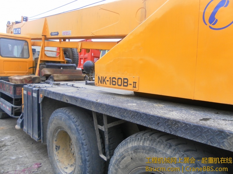

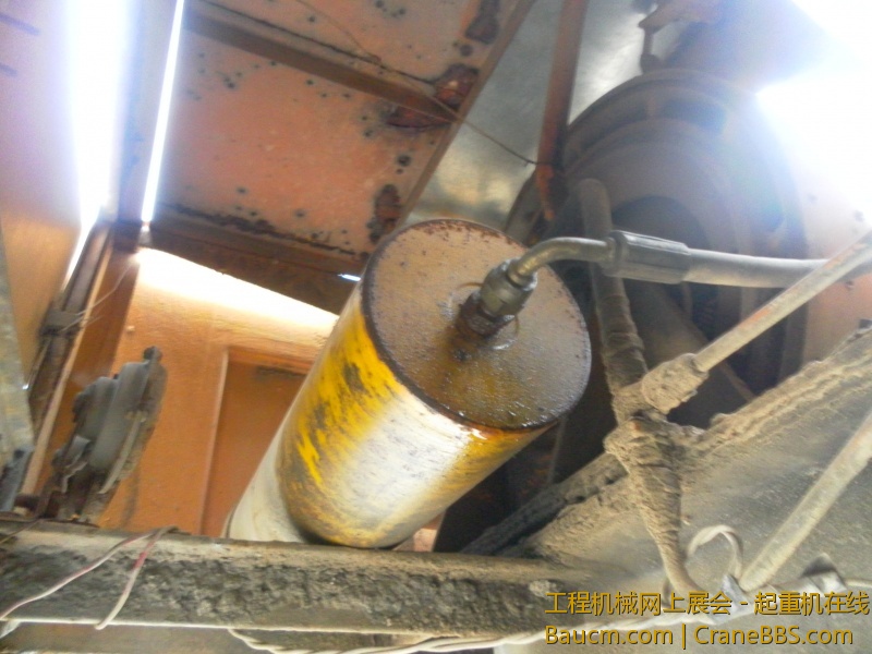

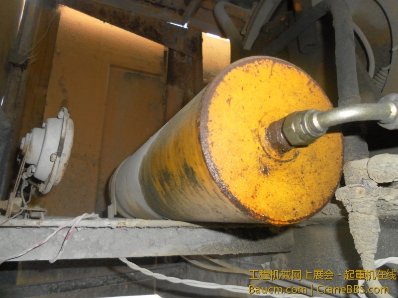

发表于 2013-2-26 00:33 | 显示全部楼层
沙发!那里面有压力吗?楼下接住:lol:handshake
发表于 2013-2-26 01:05 | 显示全部楼层
里面是氮气,放掉修好以后再加上!是快放用的
发表于 2013-2-26 06:55 | 显示全部楼层
估计不能修氮气如果属于易燃易爆罐体就不能修理!注意安全!
发表于 2013-2-26 07:41 | 显示全部楼层
换个800块
发表于 2013-2-26 09:38 | 显示全部楼层
是液压系统的储能器吧!
发表于 2013-2-26 13:24 | 显示全部楼层
换..不会超过1200{:3_46:}

 楼主| 发表于 2013-2-27 23:37 | 显示全部楼层
terex_baron 发表于 2013-2-26 09:38 static/image/common/back.gif
是液压系统的储能器吧!
是啊  现在放钩都有点下不来了  起钩也慢了
这东西都换了三个了  一年一个
 楼主| 发表于 2013-2-27 23:38 | 显示全部楼层
火洲起重 发表于 2013-2-26 01:05 static/image/common/back.gif
你整过这东西?

 楼主| 发表于 2015-1-12 23:41 | 显示全部楼层
忘记跟大家分享了   后来拆了直接加氮气到一定压力 装上马上搞定
