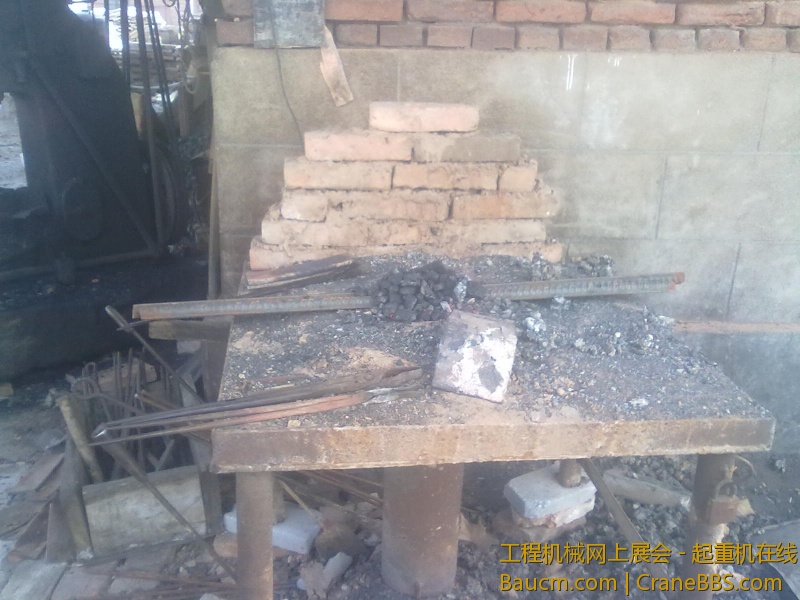

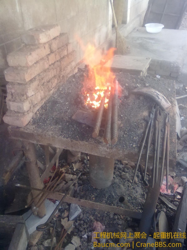

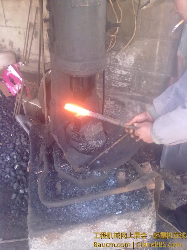

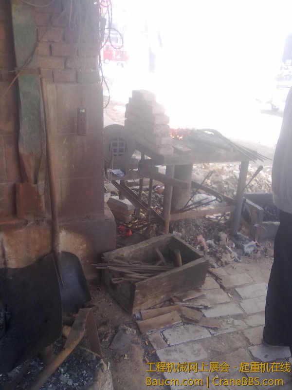

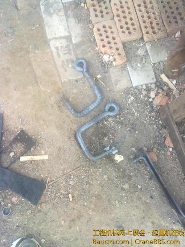

    模仿“123千斤顶”我也在铁炉打了一副铁钩 照片 005.jpg 照片 001.jpg 照片 002.jpg 照片 003.jpg 照片 004.jpg
 楼主| 发表于 2013-3-1 12:20 | 显示全部楼层
铁匠铺包工包料100块钱 25粗的螺纹钢   一个小时完活
发表于 2013-3-1 12:24 | 显示全部楼层
严格的来说不能用螺纹钢,应当用圆钢。
发表于 2013-3-1 12:48 | 显示全部楼层
请问lz 拿着烫吗{:3_46:}{:3_46:}{:3_46:}

这种钩子不好用 直角的好用 改天把我的钩子给你们看看

要四个勾的吊预制板才安全
发表于 2013-3-1 19:50 | 显示全部楼层
螺纹钢  材质235     圆钢 材质  345

螺纹钢容易断材质不行

应该用圆钢

估且不論材質問題
這裏應該焊一下,心裏踏實些.

我不担心它那个口能开,25的螺纹钢也开不口了,我是担心这钩子费钢丝绳你说呢
