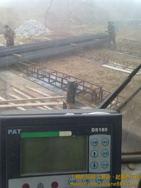

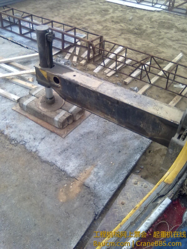

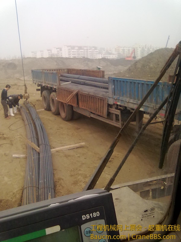

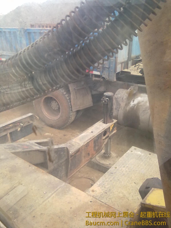

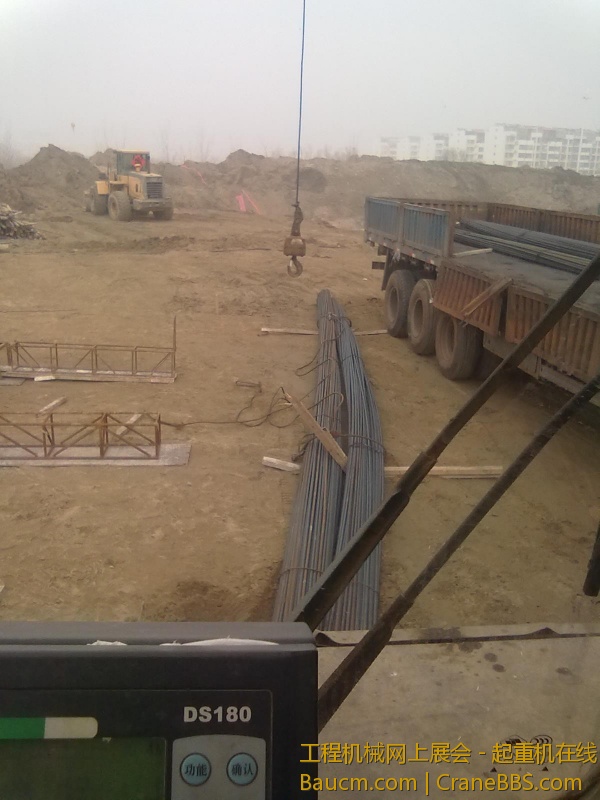

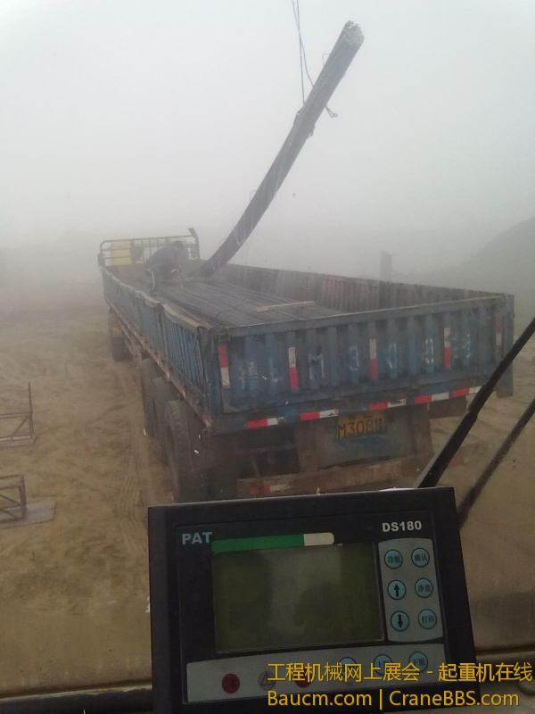

情况说明:今天去卸钢筋,都卸了一车了,甲方又说不要了(估计是没送礼的事)。。。接着再给装上车。我寻思快点贝,左边出全腿子,垫的很好,底下是五六公分厚的水泥地面,我怕压裂了再找我麻烦。半挂右边和前边是大坑回填的土,场地太窄,右边我把腿子出了一半,接着装车贝。。。光想着快点了。。自己也大意了。。从左边拿起四捆12米长20号的钢筋,接近11吨。。。肯定超了。。慢慢转到右边。。。再转点。。。再转点。。。放不下。。。。趴趴杆吧。。。哎哟车子嗖的一下子翘起来了。我的天啊 ,当时真冒汗了,工地人的目光都奔这边来了,正好TMD还让监理看见了,吵了我几句就走了。。。没有半挂在底下接住,我直接就挂了。挂车的挡板销压断了一个,图中能看到。。。开挂车的大哥也吓坏了,可怜我,没让我赔。。。我的天我的地,自己大意了,以后警钟天天响。。。
 楼主| 发表于 2013-3-1 18:53 | 显示全部楼层
没用小钩吊。。。。那是事后我装别的钢筋,一捆一捆的吊。。
 楼主| 发表于 2013-3-1 18:56 | 显示全部楼层
xiangwei1230 发表于 2013-3-1 18:46 static/image/common/back.gif
小勾不行啊
事后吊别的  。。。一捆一捆的吊
 楼主| 发表于 2013-3-1 18:59 | 显示全部楼层
bojujia 发表于 2013-3-1 18:39 static/image/common/back.gif
怎么个情况,小钩吊两件超了不少啊,时间长了卷扬能受得了吗
没吊两件,小钩事后吊别的,一个一个吊的。。。就是吊两件,这车也吊不起来,徐工卷扬吊不动

发表于 2013-3-4 23:17 | 显示全部楼层
所以支腿墊的穩的好處出現了
支腿不全伸的缺點跑出來了。;P
