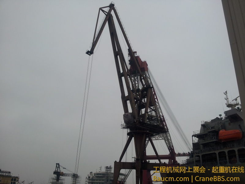

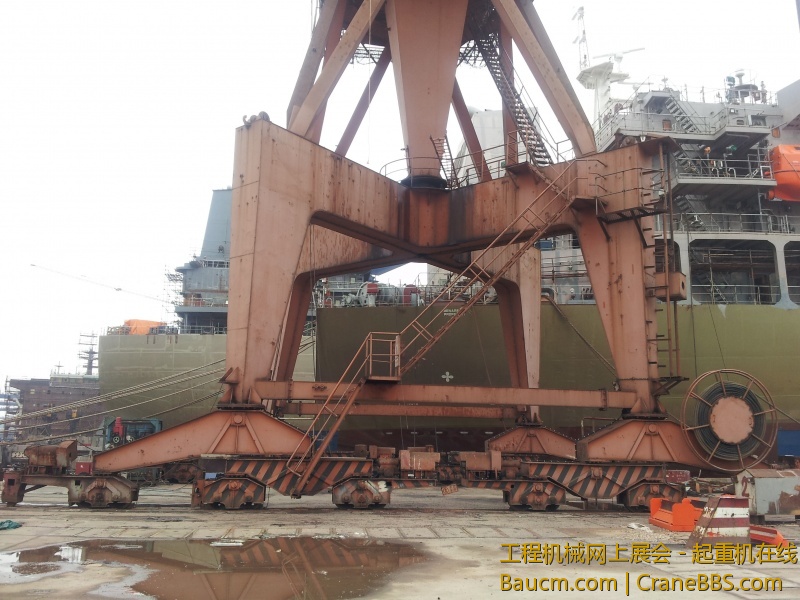

25吨门座机大修
具体参数
具体参数

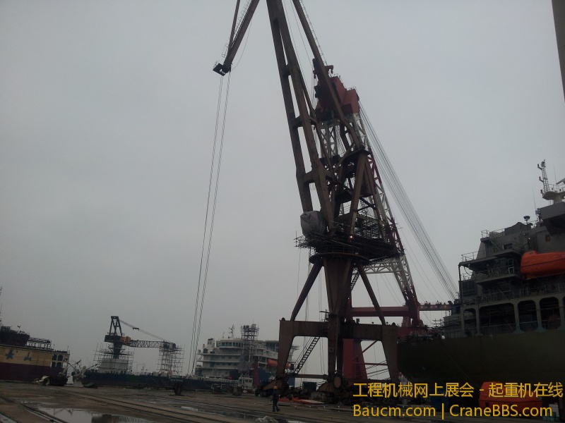

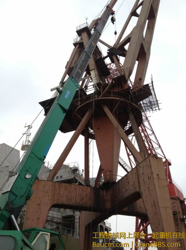

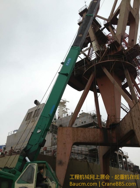

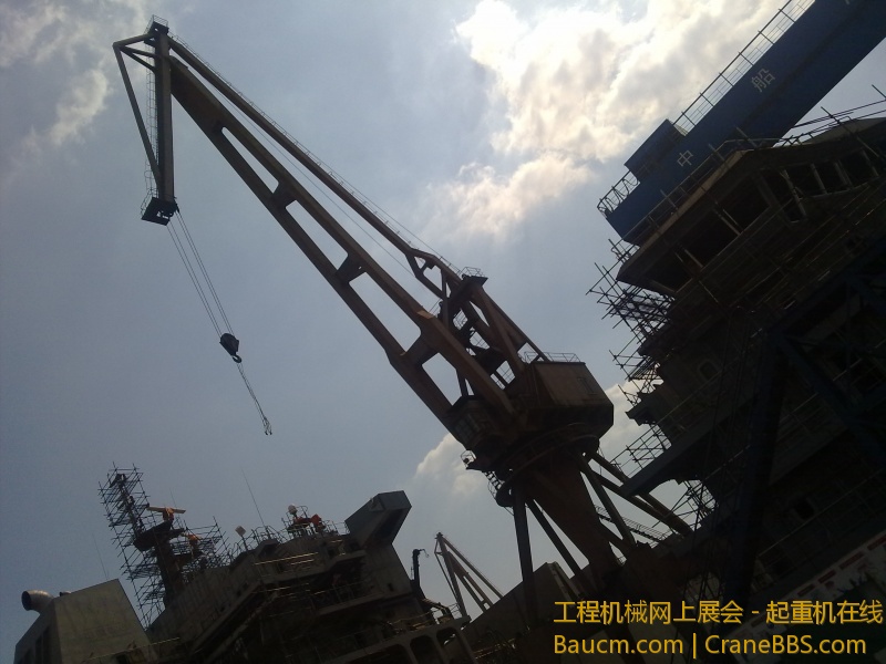

拆驾驶室
拆驾驶室
驾驶室拆除
驾驶室拆除

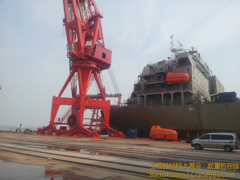

新驾驶室装好了
新驾驶室装好了
新驾驶室装好了
新驾驶室装好了

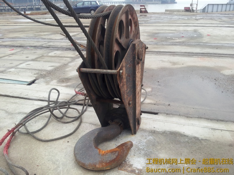

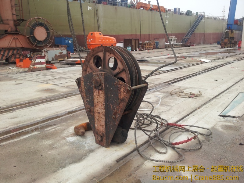

主钩
主钩
主钩
主钩

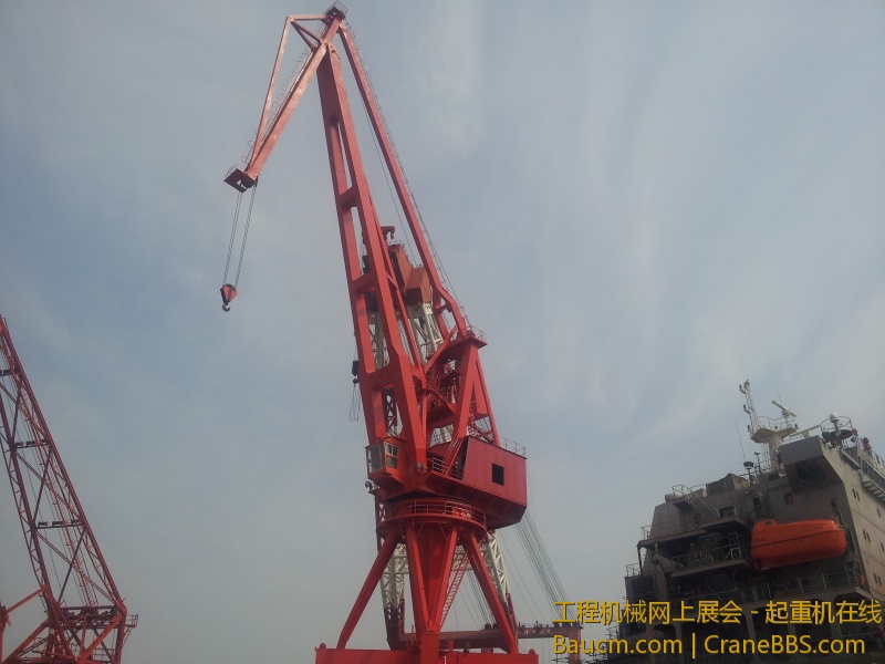

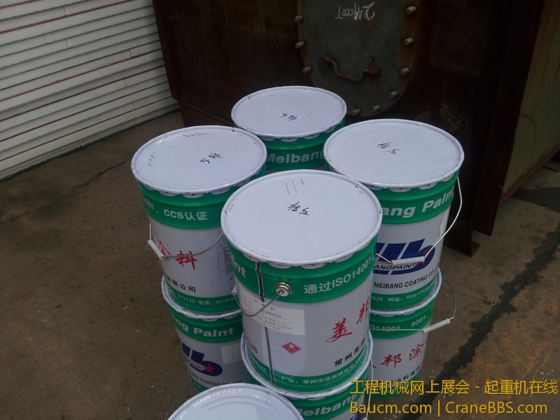

橘红油漆
橘红油漆
橘红油漆
橘红油漆

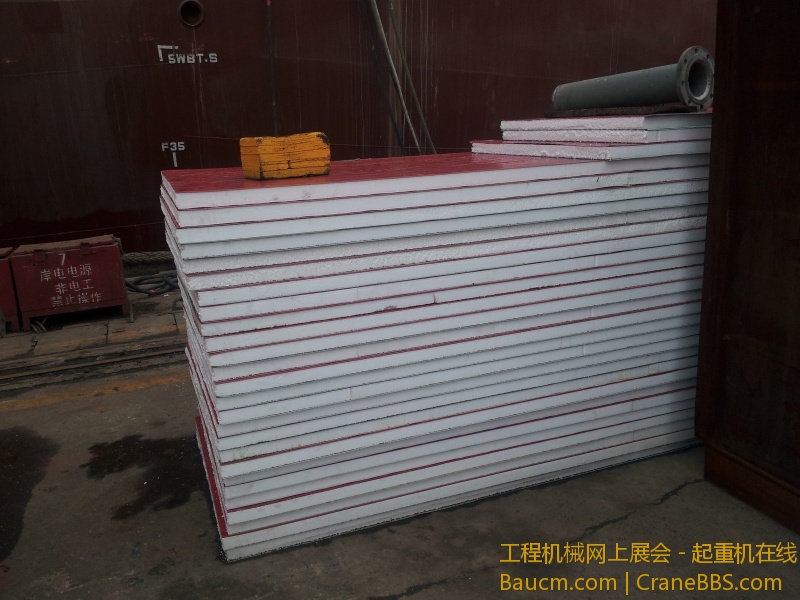

机舱盖
机舱盖

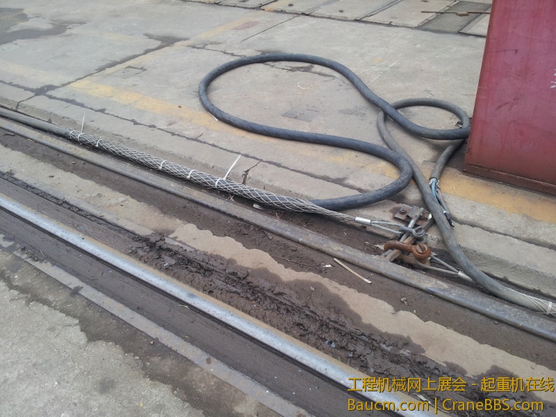

电缆固定
电缆固定
防腐完成
防腐完成
挺漂亮的
挺漂亮的

 楼主| 发表于 2013-3-3 19:51 | 显示全部楼层
kuaibi5 发表于 2013-3-3 18:25 static/image/common/back.gif
翻新?
恩,就是彻底大修 包括主钩钢丝绳,驾驶室,电缆卷筒,整机电缆,以及机舱的围挡全部换新了。当然也包括整机油漆
 楼主| 发表于 2013-3-3 19:55 | 显示全部楼层
guangdongdiaoch 发表于 2013-3-3 19:14 static/image/common/back.gif
不会吧?那么大的家伙才可以吊25吨?
起重量确实不大,这也是上世纪七八十年代的产品,能做成这样已然是不错的了,不过它和同吨位的汽车式起重机相比还是比较厉害的,汽车式起重机能在45米半径处把5吨的物体吊装到32米高的地方吗?
 楼主| 发表于 2013-3-3 19:57 | 显示全部楼层
格鲁夫桁架 发表于 2013-3-3 17:31 static/image/common/back.gif
翻新出来看起来就是给人感觉不一样啊
远看还行,近看的话。。。施工质量实在不咋地,油漆喷的到处都是滴挂,而且这油漆褪色现象特别严重,如果是用辊涂的话漆膜后防锈效果还好点,喷涂的话漆膜薄,要不了多少时间就掉漆生锈了,

是 喷的漆么??  还是刷的呢???
 楼主| 发表于 2013-3-4 17:37 | 显示全部楼层
菜鸟. 发表于 2013-3-3 22:24 static/image/common/back.gif
是 喷的漆么??  还是刷的呢???
大部分是喷的,有的地方是刷的
