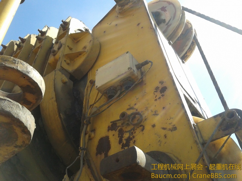

   25K5 电脑 过卷报警器拿掉了   但电脑老也响闹心  那位SF能让他不响啊·  有什么好办法啊

不懂的就在那里吓说。真烦人。。拆掉。。拆掉的。。你咋不拿个锤子砸碎了。。。看看楼主说的是什么。。是过卷报警器。。是哪个限位器。 。把这个拆掉了还响是当然的。。。在报警器旁边有个差不多圆形插销的东西。。把哪个拧上就不响了。。

 楼主| 发表于 2013-3-25 22:18 | 显示全部楼层
延吉吊哥 发表于 2013-3-14 18:51 static/image/common/back.gif
不懂的就在那里吓说。真烦人。。拆掉。。拆掉的。。你咋不拿个锤子砸碎了。。。看看楼主说的是什么。。是过 ...
SF    是这两个都安上吗·   不用安线  就会好吗··
发表于 2013-3-29 19:14 | 显示全部楼层
伟大的梦想 发表于 2013-3-25 22:18 static/image/common/back.gif
对。。有个十公分左右的一个东西。直接安上。没有线的。。
发表于 2013-3-30 10:19 | 显示全部楼层
延吉吊哥 发表于 2013-3-29 19:14 static/image/common/back.gif
你这样做是没用的,
第一,你得安两个,但是一般只配一个。
第二,测长线有破损的地方,还是照响不误。
要不就把喇叭拆了,要不就加个电阻,才是正理。
