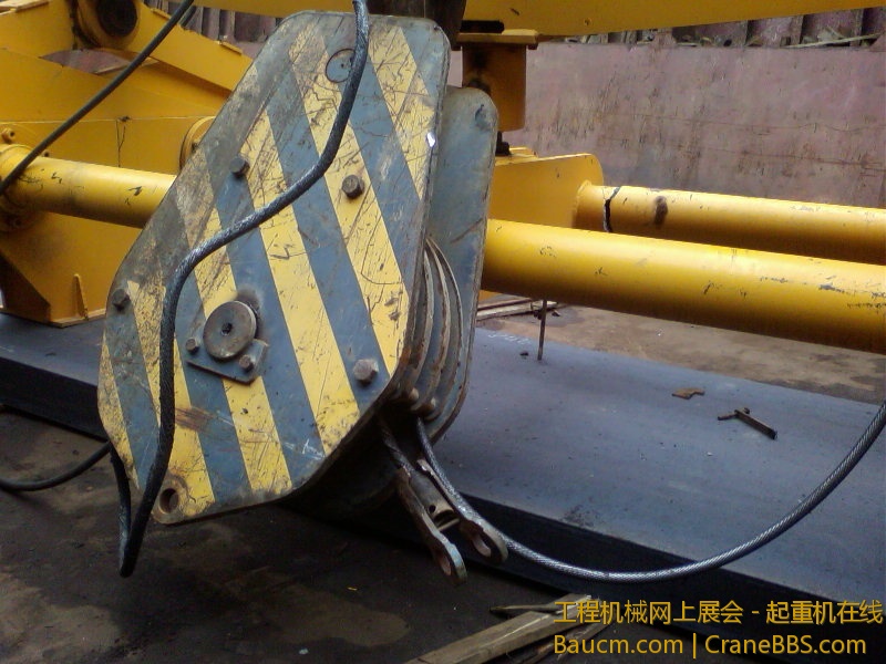

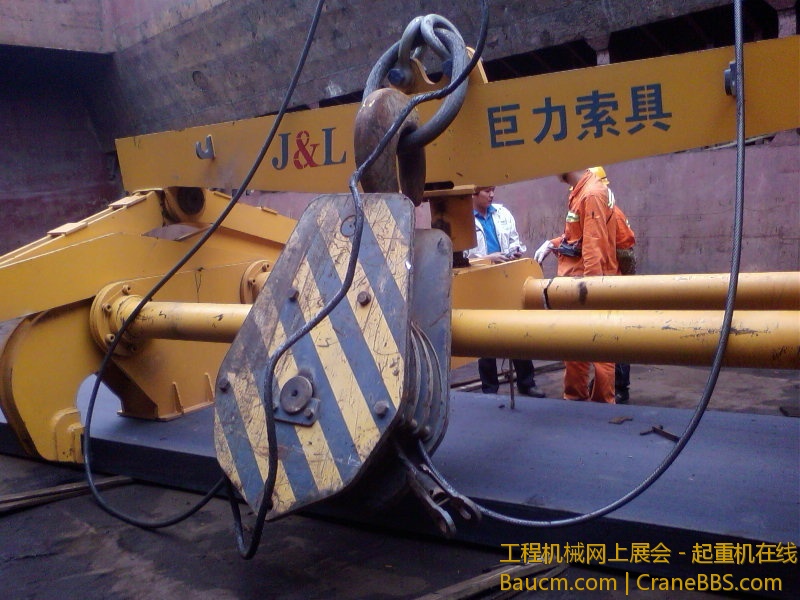

各位同行,平时要多检查自己的车啊,这不,这台车就是没检查到位,出了点事故,好在是快到底的时候才掉下来的。损失不小,这索具11万就没了

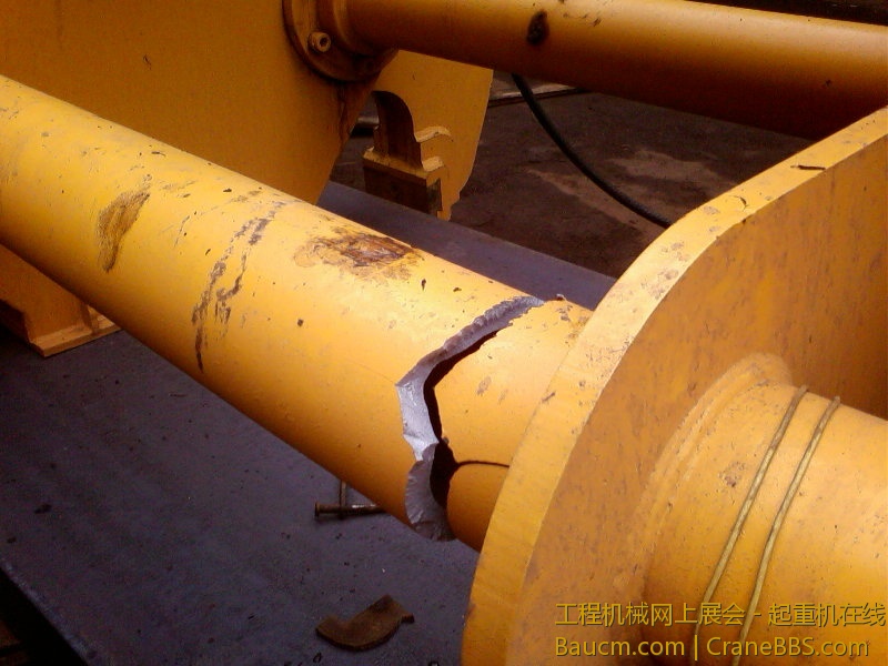

发表于 2013-3-5 10:21 | 显示全部楼层
卷筒轴断了
发表于 2013-3-5 10:24 | 显示全部楼层
吊具断裂

发表于 2013-3-5 14:05 | 显示全部楼层
楔子哪怎么会掉啊,受力不均匀拉偏了?吊具明显是大钩掉下来以后砸断的。

发表于 2013-3-5 20:04 | 显示全部楼层
钢丝绳的头掉了!!!!!

发表于 2013-3-5 21:47 | 显示全部楼层
钢丝绳的锁头销子掉了,我以前也发生过,在伸臂时销子突然落地,幸亏不是在载重状态时,后来就小心了。
