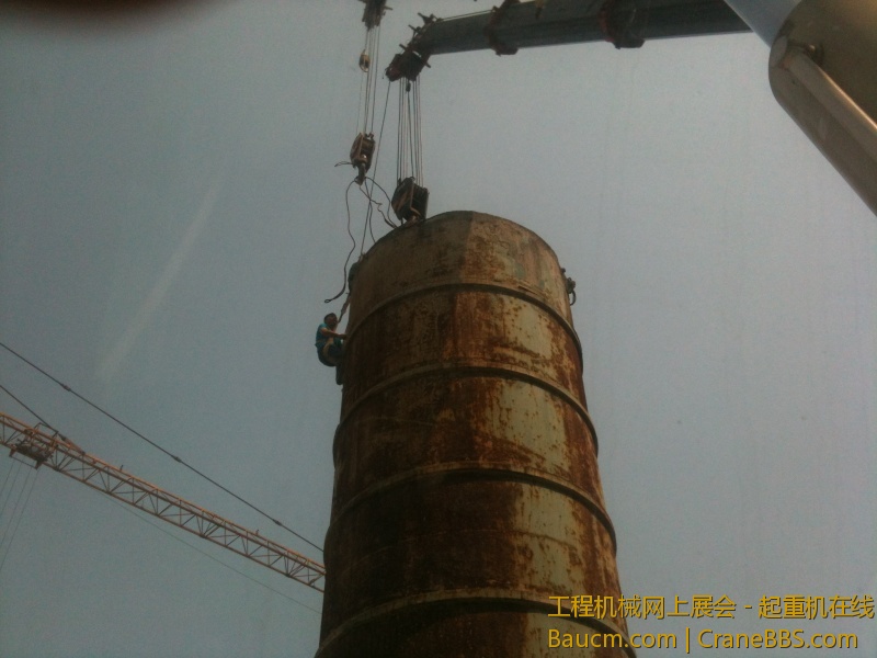

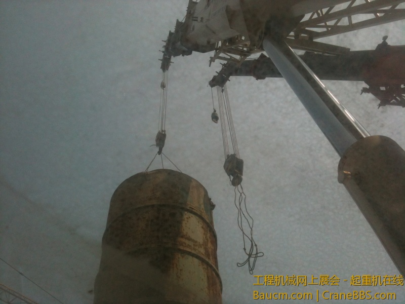

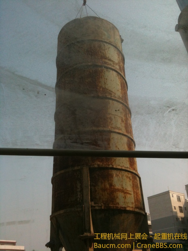

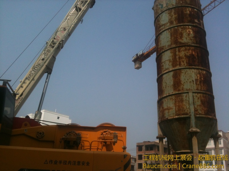

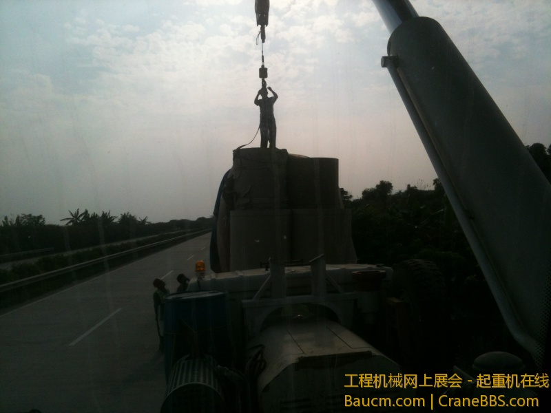

今天接到电话去吊一个水泥罐..老板说这罐最多4吨..一般都是3.2吨..结果吊起来的时候就悲剧了..
12吨到14吨之间..里面有水泥..都结成块了..后来吊也不是..不吊也不是..还是叫多一辆25吨过来帮忙..我留尾..
车子停得不远..我的中联16吨如果没有电脑..硬吊..并且抬点臂..能吊得动..如果没电脑的话..不知道重量..
怎么敢放平这罐..现在想想还真有点后怕...现在干活..不习惯没有电脑了.有电脑比较安全....以前的车都没电脑的..

还是这位兄弟的想法和我一样...老板说罐是空的..不可能有哪个S.B会留个8.9吨的水泥在里面..
一般留也是残余..我给估了2吨..加上罐子4吨..也就6吨 ..我的车子轻轻松松能搞定...
再加上起吊的过程中..有水泥块压在脚下..我还以为是水泥罐的支腿没松呢..
当我真真左摆右摆弄松了..起吊发现重量有10来吨..才发现问题的严重性...我这样应该算是比较正常的吧..
当时没有翘打罐体..不知道里面有没有..当时也有打炮机给我松脚.的..也没把水泥打下来..这水泥罐放了2
到3年的时间没用的..听工人说这罐装上来的时候..没往里面加过水泥呢..工地还没开张..哎...不过总算还是赚钱的..
比去之前的价钱翻了二翻..应该也不算差了..

呵呵..开玩笑呢...说真的..敲打是敲不出来的..拿简单点的说吧..
你敲个油箱都敲不出是否有油..你信不信.....这东西我吊多了..平常水泥罐的老板
叫我们吊..我们会事先问下水泥罐是多少吨的..他们回答是80吨的..以前我经常在
制造水泥罐的厂家吊80吨到120吨的水泥罐..80吨的一般是3.2吨..100吨的是3.7吨..120吨的是4.2吨这样..
后来活被别人抢了....不过罐还是有得吊的.......我们一般知道是多少吨级别的..就能估计出这罐
大概有多重..我们一般都预留1到2吨的水泥残余的..我最多估计6吨..我的车还是能吊得到的....第一次起吊
吊了10来吨..以为是地面吃得太紧..被我摆松后还是有10来吨...后来不敢吊就叫多一辆吊车过来帮忙..这很正常的吧...
这和经验高不高没半毛钱关系..就算我敲打出来知道里面有水泥..正常人都会认为这是正常现象..是残余......
真真没经验的人..吊了这罐不知道重量还敢放倒..后果不堪设想...你懂的.....我发这贴..就是想告诉大家小心为妙.
有电脑是有好处的....我发个贴..好像被你说成是事故贴似的..心里不愉快 ..懂吗.........另外..我才26岁..不知道大哥贵庚..
