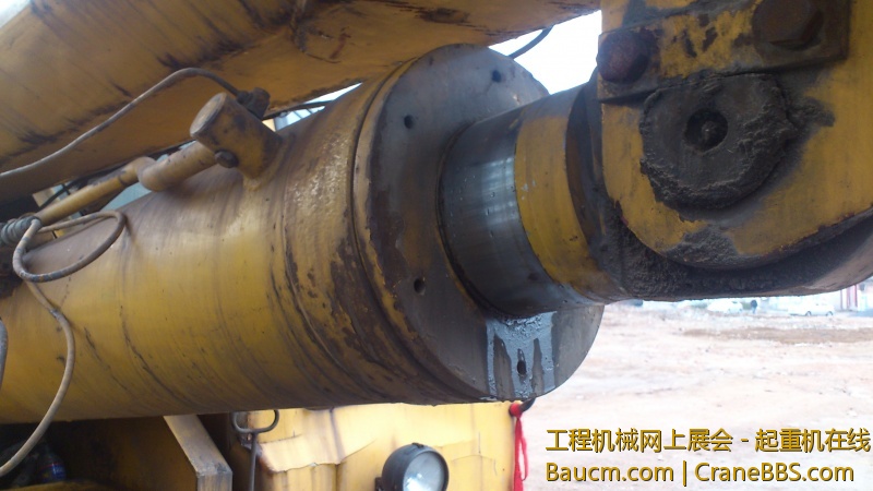

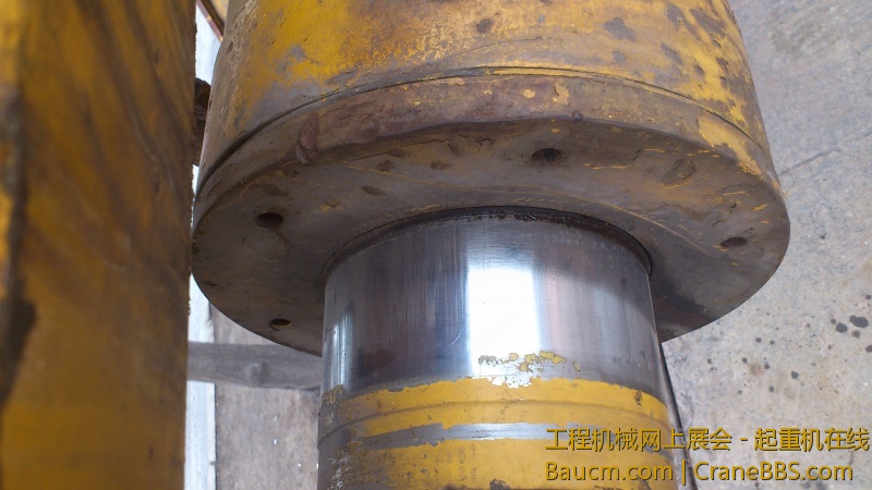

DSC_0098.JPG 变幅漏油了需要换油封 可这导向套却打不开 导向套上有6个小孔 深度大概1公分左右 DSC_0094.JPG 拜求各位这变幅的导向套应该咋拆?车是长江LT1020  导向套应该是内丝

自己可以制作一个工具..一根1米长..25大的螺纹钢..然后再在螺纹钢上
焊接二个以上能对准导向套上六个螺丝孔中的二个..一定要焊接好..
然后放上去逆时针就可以打开了...这方法如果还不可以打开..直接用刷轮机在旁边打开一个小口..再

可以去买个大的链钳,套上水管,只要能卡主就可以打开了

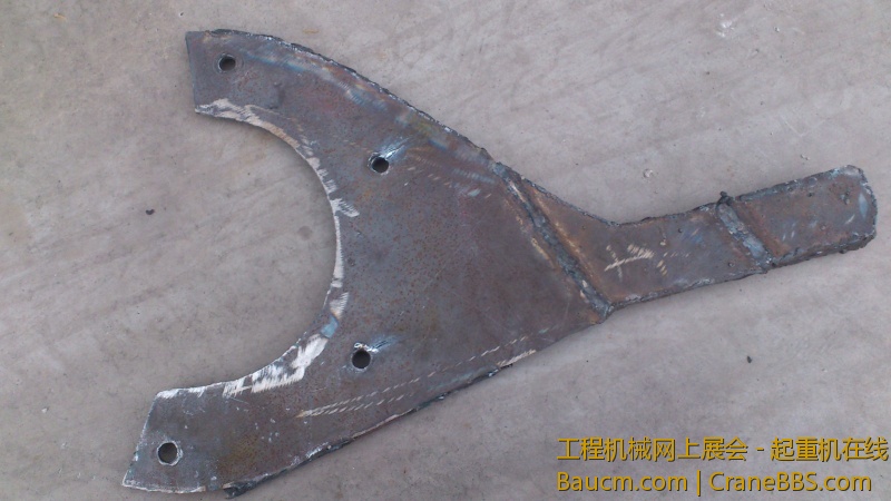

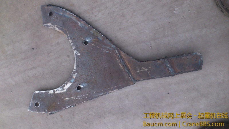

DSC_0099.JPG 今天做了一个 打眼的地方穿螺丝  可是还是无能为力

做了一个这样的 DSC_0100(1).JPG 无济于事 太紧了

工具做得不错..导向套能上螺丝就上螺丝...然后在你的工具上加长一根水管加力...看下能搞得下不..
如果实在不能..估计是厂家装车的时候..涂了太多的黏胶了...这时候用火烤也是个不错的选择..注意不要
烧坏了..只是烧红就OK..

不行啊   那导向套上没丝 12粗   今天上加力杆  用大锤  最后螺丝全部弄弯也不行    用火烤  这导向套和筒子之间好像有个胶垫   怕烤坏啊

导向套 和筒子之间好像有个胶套   能烤么?今天也想了没敢试
