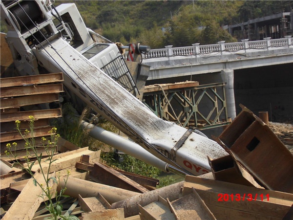

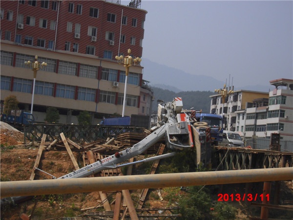

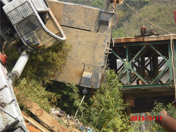

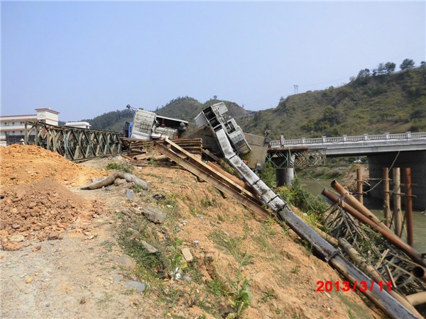

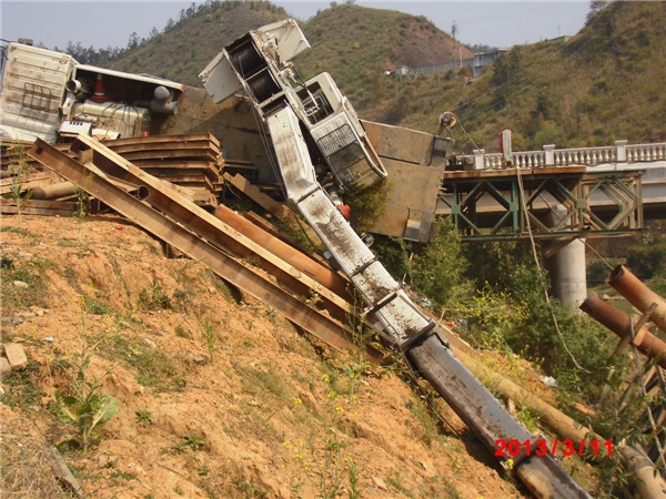

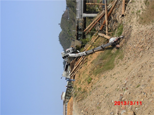

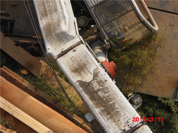

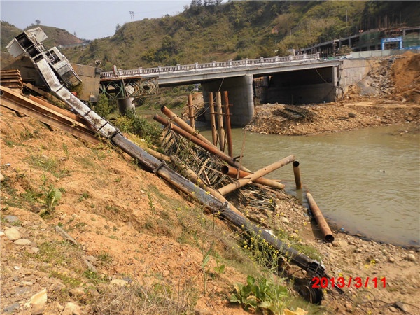

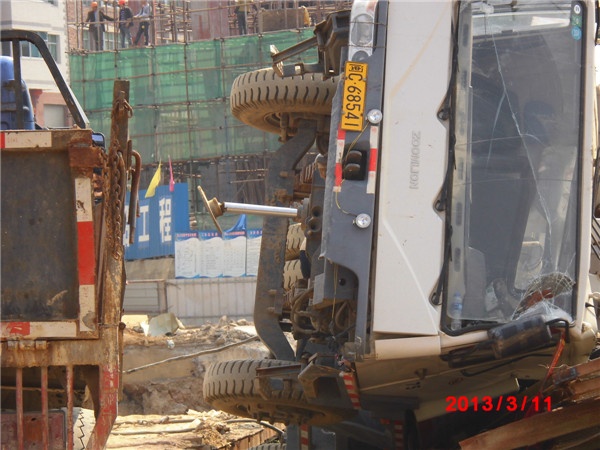

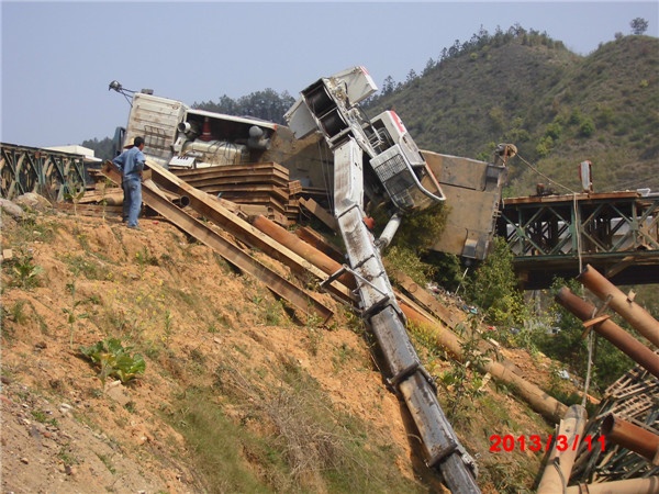

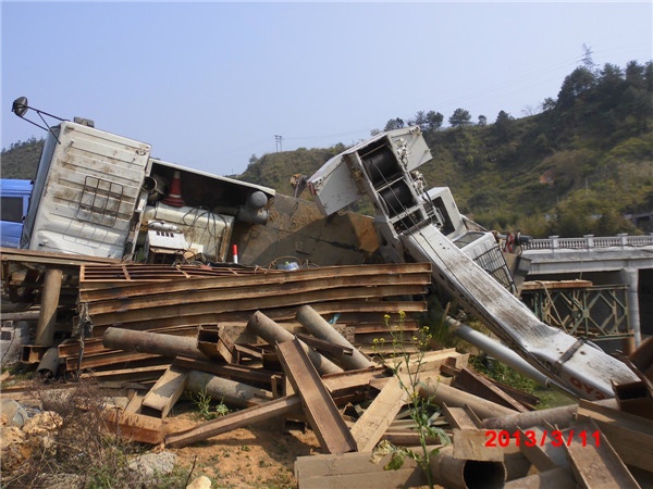

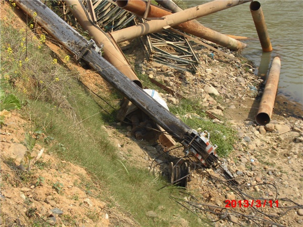

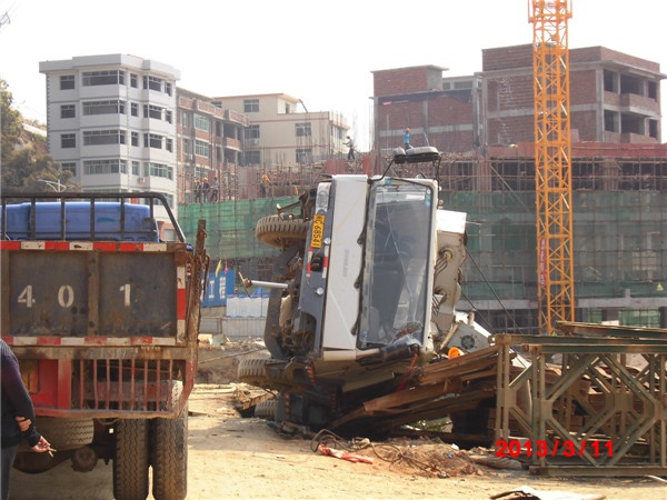

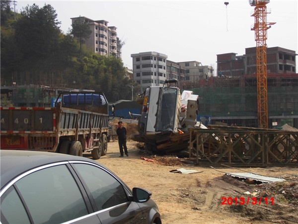

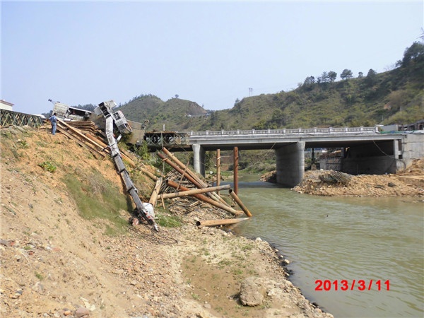

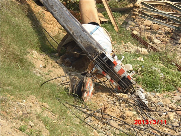

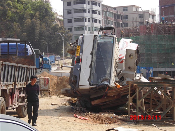

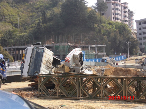

这个车拆便桥,桥面窄,支腿打不开,都已经拆了好几天了,开始司机还是挺小心的,昨天傍晚可能大意了,吊了个震动锤 直接回转,没提大臂 结果翻了。。

20H~~~大臂废了,可惜了

25的吧
发表于 2013-3-11 21:01 | 显示全部楼层
25VF阿```20吨屁股后面不一样
