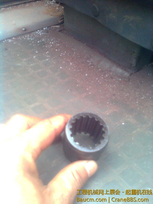

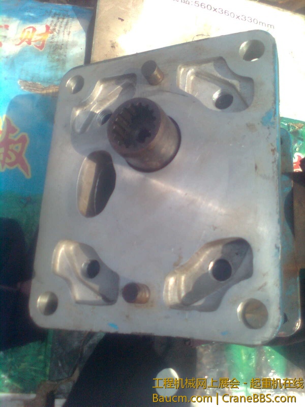

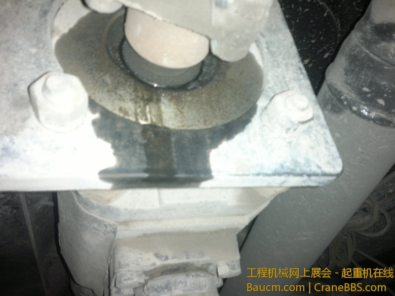

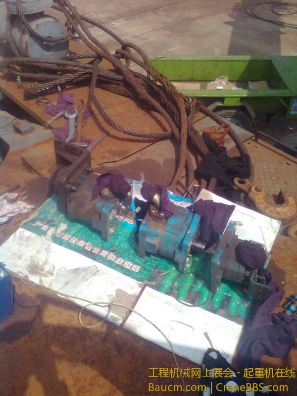

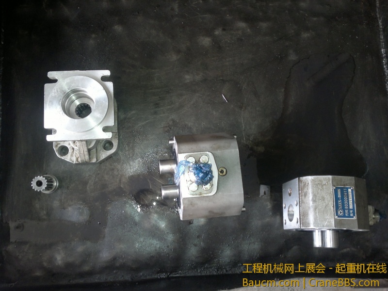

之前液压泵轴跟前漏油  今天去修理  结果打开里面一个轴承打了把一个连接轴的花牙打了  连接轴死活买不上  人家说这个泵就修补成只能换总成      4500没了     心疼啊

这个泵有人能修吗?

K5-1 发表于 2013-3-12 23:50 static/image/common/back.gif
这个泵有人能修吗?
有!以前论坛里有,也是花键打难了,他直接找搞机械加工把花键做成了方形的自己改的:lol :handshake

把花键和接盘去车床车个对接口就可以用了
这个泵有人能修吗?
泵我不会修,但我知道花键是好加工的,我以前论坛里发过贴,要是生意忙还是直接买新的别耽误赚钱!

 楼主| 发表于 2013-3-13 22:46 | 显示全部楼层
wrts 发表于 2013-3-13 07:45 static/image/common/back.gif
往泵的生产厂打个电话问问能不能买到、如果能买到应该可以修上、我的去年也坏了但坏的和你的不一样、我的是 ...
你什么车 多大的  怎么那么便宜    我换的科源的4500

发表于 2013-3-14 08:35 | 显示全部楼层
K5-1 发表于 2013-3-13 22:46 static/image/common/back.gif
我的大概是去年这个时候换的、16吨的、我是从徐州科源厂家直接发的、63、50、32的、不知你是在哪买的、如果是在厂家买的可能是涨价了、或者是你的泵比我的泵大、如果是在配件买的肯定要贵一些
 楼主| 发表于 2013-3-14 13:43 | 显示全部楼层
wrts 发表于 2013-3-14 08:35 static/image/common/back.gif
我的大概是去年这个时候换的、16吨的、我是从徐州科源厂家直接发的、63、50、32的、不知你是在哪买的、如 ...
我在我们这卖徐工配件买的     25吨的    四联泵

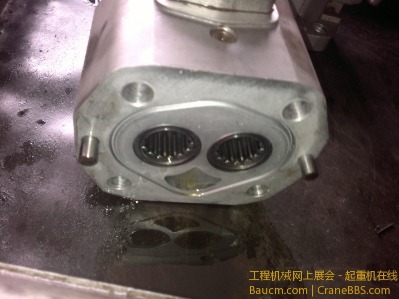

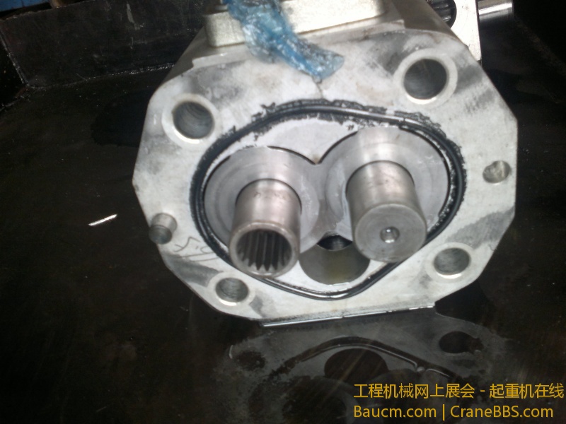

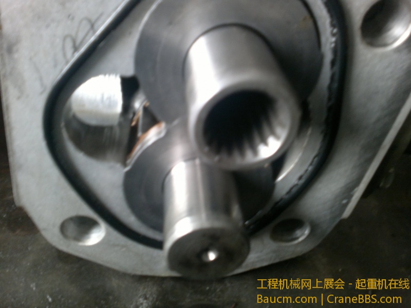

你那是3连得吧      我只拆过两联的还有柱塞的    你那个东西都有配件的 我就是从厂家买的垫片       还有扫堂的就让焊铝的SF给补起来再上床子
发表于 2016-5-25 18:28 来自手机 | 显示全部楼层
请问楼主泵前面连传动轴的轴头轴承怎么拿出来
发表于 2016-5-25 19:45 来自手机 | 显示全部楼层
请问SF,你这泵轴头油封是怎么拿出来的
