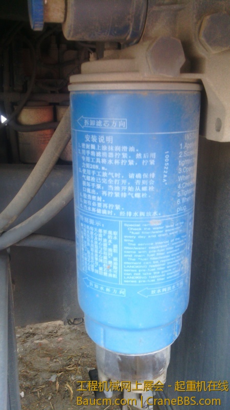

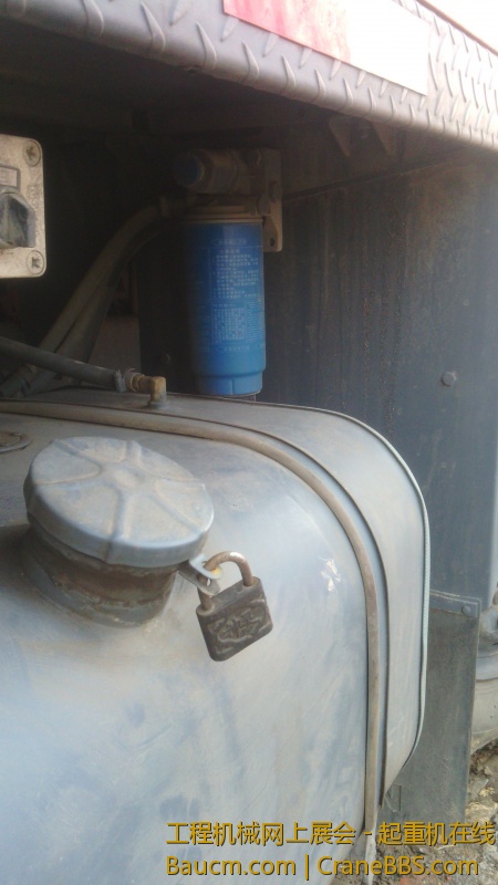

   这个东西多久换一次?到哪里能买到?大概多少钱?
                                                   谢谢!!!

我一般半年换一次 汽配城多的是
发表于 2013-3-15 21:19 | 显示全部楼层
柴油油水分离器
发表于 2013-3-15 21:25 | 显示全部楼层
一般半年左右换一次,或一年换3次。
汽配城就有,光上边的泵40-80大概两种,下边滤芯40-120价钱不等。
我就是嫌油不干净,另外加了一个。原车没有。

是一块?还是换单一的
发表于 2013-3-15 22:35 | 显示全部楼层
可以拧下来,直接换就是了。我的是在服务站保养时换的。

油水分离器,看你用的油好不好啦,一般换季时保养就应该换掉,应该不贵几十元。冬天这个爱犯毛病

100一个 我到冬天就换个

60--150不等.一年两次就可以了..换机油的时候一起换了吧...

下边经常拧开放放水

建议到潍柴服务站 买原厂的 ,多花个100多

....好晕....下边经常拧开放放水....换什么啊...什么东西都不知道..就知道换换..
