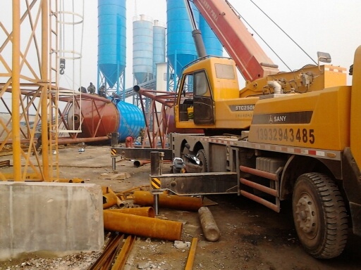

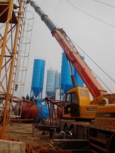

1363485619324.jpg 1363485630065.jpg 自从安装了二节臂单出.超载到一定程度腿子还没翘就不让干活了.没装以前把腿子干翘了还能起.  你们的车是这样吗

{:3_64:}不是有强制吗?开强制想超到翻车都行啊

起重量是否超(力矩限制器检测出超载)
发表于 2013-3-18 07:01 | 显示全部楼层
你可能没有打强制开关 还有现在最新款三一stc250h加装了倾斜度保护器就是说你打了强制开关车子翘到一定程度也不会动了

 楼主| 发表于 2013-3-18 13:20 | 显示全部楼层
huangrongsheng 发表于 2013-3-17 22:47 static/image/common/back.gif
不是有强制吗?开强制想超到翻车都行啊
以前可以     现在加装二节臂单出就不行了
 楼主| 发表于 2013-3-18 13:22 | 显示全部楼层
李金文 发表于 2013-3-18 04:47 static/image/common/back.gif
起重量是否超(力矩限制器检测出超载)
超到百分之50就不让干活了        以前百分之200也没事
songshijia 发表于 2013-3-18 13:22 static/image/common/back.gif
150

《志诚吊装》 发表于 2013-3-18 07:01 static/image/common/back.gif
你可能没有打强制开关 还有现在最新款三一stc250h加装了倾斜度保护器就是说你打了强制开关车子翘到一定程度 ...
不动了?那就是等着翻么?:lol

二节臂单出是任意吗
 楼主| 发表于 2013-3-18 22:09 | 显示全部楼层
±吊nn 发表于 2013-3-18 21:12 static/image/common/back.gif
二节臂单出是任意吗
是啊
