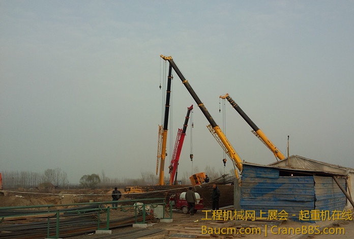

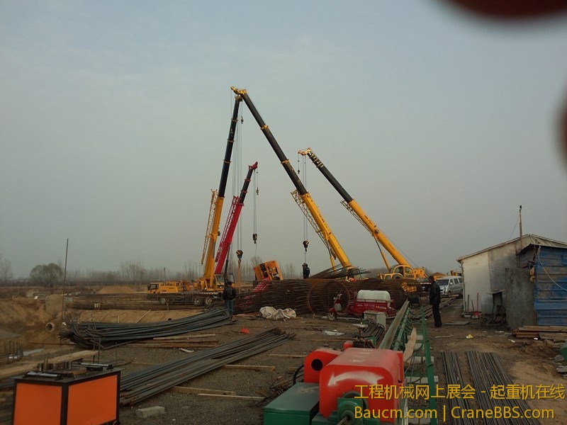

这车回来才七天。   老板都蒙了那会。
2.3.4.5节臂全都变形了。把伸缩油缸都割了。

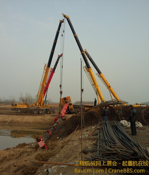

腿子没有全伸出来
发表于 2013-3-18 20:23 | 显示全部楼层
没有全伸腿子``?

"马步“没扎稳,23米多是五节杆最稳定和拿重的。

油缸如果没弯就割断了损失岂不更大、还有绳排不断开也分解不开吧

:L钢筋笼重了~5节新手都这洋

没有全伸腿。 另外好像司机也是个新手
