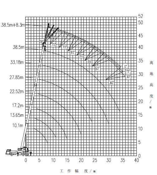

请问下在线SF位有25K5的起重性能表和起重曲线图....急

QY25K5汽车起重机起重性能表
3.1、QY25K5主臂起重性能表 (全伸支腿6m)                    单位:kg
工作
幅度        不用第五支腿、侧后方作业;用第五支腿、360°作业
        主臂长
        10.1m        13.65m        17.2m        22.52m        27.85m        33.18m        38.5m
3        25,000        22,000
3.5        25,000        21,500
4        24,200        20,000        17,000
4.5        21,800        18,000        16,000        12,000
5        19,100        16,500        15,000        11,400        9,500
5.5        17,300        15,000        14,000        10,800        8,800
6        15,800        13,500        13,000        10,400        8,400        6,600
6.5        13,800        12,200        12,200        9,900        8,000        6,200
7        12,200        11,200        11,500        9,400        7,600        6,000        5,000
8        10,500        10,500        10,200        8,500        7,300        5,600        4,600
9                8,600        8,430        7,800        6,600        5,300        4,300
10                7,000        6,930        7,100        6,100        4,900        4,000
11                5,900        5,760        6,370        5,600        4,600        3,800
12                        4,830        5,420        5,200        4,300        3,500
13                        4,070        4,660        4,700        4,000        3,370
14                        3,440        4,020        4,260        3,700        3,160
15                        2,800        3,480        3,720        3,400        2,960
16                                3,020        3,260        3,100        2,850
18                                2,260        2,500        2,720        2,550
20                                1,680        2,010        2,130        2,160
22                                        1,540        1,660        1,820
24                                        1,160        1,380        1,450
26                                                1,060        1,140
28                                                780        880
30                                                        660
32                                                        480
34                                                        320
倍率        10        10        6        5        4        3        3
吊钩
重量        250kg
发表于 2013-3-18 21:41 | 显示全部楼层
3.2、QY25K5副臂起重性能表(全伸支腿6m)             单位:kg
主臂长38.5m,副臂长8.3m
 主臂仰角(°)        0°安装角        15°安装角        30°安装角
78        2,800        2,500        1,900
75        2,800        2,400        1,750
72        2,750        2,200        1,700
70        2,650        2,100        1,600
65        2,150        1,800        1,500
60        1,800        1,600        1,400
55        1,200        1,140        1,050
50        800        750        700
40        280        260        250
吊钩重量  55kg
注1:表中所列起重量,是在平整坚固的地面上本起重机能够保证的最大总起重量。
注2:表中额定起重量包括吊钩和吊具的重量。
注3:表中的工作幅度是包括吊臂变形量在内的实际值。
注4:表中的主臂仰角为参考值,作业时应以工作幅度为准。
