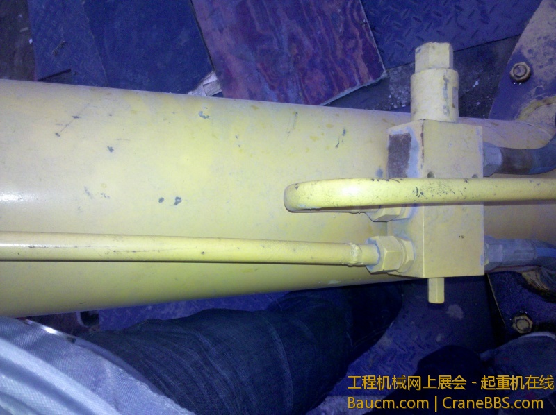

如图。这是我变幅油缸上面的阀。据说变幅的速度和稳定就靠它。但是我的变幅太慢了。不知有没有办法解决这个问题。阀两边的螺丝杆是干嘛的?

大头往外松点

有的  不能调
发表于 2013-3-19 18:53 | 显示全部楼层
我看过好多山寨机 他们好多车都是 变幅伸缩卷扬都是一个型号的平衡阀

跟那有关系吗?压迫调剂上车操作室你屁股地下的那个五连阀
发表于 2013-3-19 22:00 | 显示全部楼层
:lol慢才对啊~快了一趴臂就直接倒了
 楼主| 发表于 2013-3-20 17:58 | 显示全部楼层
kuaibi5 发表于 2013-3-19 22:00 static/image/common/back.gif
慢才对啊~快了一趴臂就直接倒了
关键是往起抬臂的时候。慢的简直无法忍受。

如果你是8吨你趴快没问题20吨以上吊东西你趴快看看是什么后果?
发表于 2013-3-20 19:41 | 显示全部楼层
起臂慢和平衡阀没关系呀,看压力

我的车也這毛病     抬臂慢   爬臂玩不好就抖 一跳一跳的···
同求解决方法

平衡阀能调,但是是微调,效果不是很明显!
