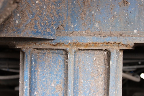

高手们,大家好!
    本人购买了一个三一1000C,4月4日到货,8月份发现大梁连接处6处裂开,支腿1出裂开,想请教下,是设计问题呢还是钢材、焊接问题。谢谢!最可气的是,裂开7个月了,不见人来修,哎。。。。
    还有,手柄换了6个了,还是老坏,修不好了,真郁闷。
   请高手赐教!

发表于 2013-3-20 00:13 | 显示全部楼层
这车的大梁普遍都出问题,就在前面发动机位置哪里,三姨有一套专门用于加固那个位置的钢板,钢板座子也是普遍现象,光焊接不行,得用三角板加固

发表于 2013-3-20 08:09 | 显示全部楼层
设计问题呀

三一 130的还不错 100的好多都有 你找个好点的焊工 用保护焊加固就行了

发表于 2013-4-24 17:35 | 显示全部楼层
