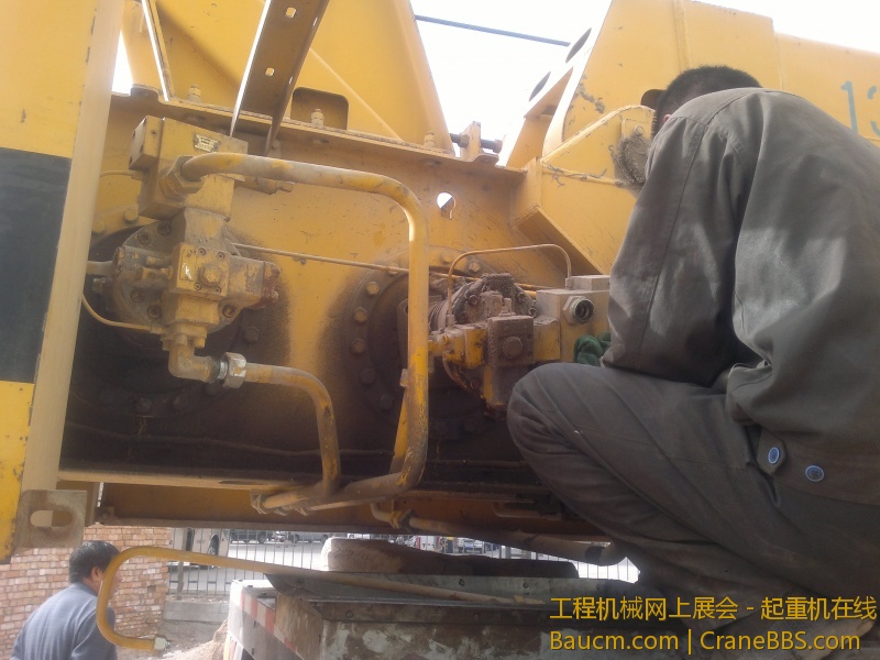

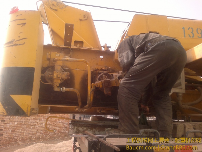

卷扬白色画着的圈漏油 哪里坏了 请问SF

这是个难题,好多吊车都这样换了所有配件都还是漏
发表于 2013-3-19 21:45 | 显示全部楼层
大多数都是制动器油封坏了
发表于 2013-3-19 22:19 | 显示全部楼层
同样的毛病     今天刚修      把那些弹簧拿掉  然后把那个盘顶出来  里面有两个o型圈
   今天刚修不知道问题解决没
发表于 2013-3-19 22:28 | 显示全部楼层
K5-1 发表于 2013-3-19 22:19 static/image/common/back.gif
   今天刚修不知 ...
20B、G不漏油的很少、2年后80%的车子阴油或漏。
