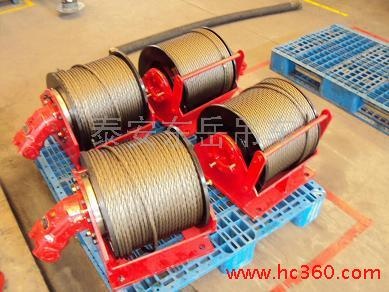

换两个这种卷扬机 想要5个操作杆的换多路阀 有点麻烦 不想要的就买个质量好的电控液压切换阀 换后安全性比以前要好

 楼主| 发表于 2013-3-21 15:38 来自手机 | 显示全部楼层
《志诚吊装》 发表于 2013-3-20 08:41
换两个这种卷扬机 想要5个操作杆的换多路阀 有点麻烦 不想要的就买个质量好的电控液压切换阀 换后安全性比以 ...
两个卷杨多少钱啊!在哪里买?包括马达吗?是断油刹吗!
发表于 2013-3-21 22:04 | 显示全部楼层
包括马达平衡阀0.98W一套 山东泰安出的 内置刹车片 断油的刹车
 楼主| 发表于 2013-4-9 10:55 | 显示全部楼层
《志诚吊装》 发表于 2013-3-21 22:04 static/image/common/back.gif
大哥 请问这个卷扬多少吨的啊 看上去不大啊
发表于 2013-4-9 18:18 | 显示全部楼层
香菜 发表于 2013-4-9 10:55 static/image/common/back.gif
:lol 图片看上去当然不大了 这个是配20吨吊车的 单绳最大起重量5T额定3T
 楼主| 发表于 2013-4-12 18:21 | 显示全部楼层
《志诚吊装》 发表于 2013-4-9 18:18 static/image/common/back.gif
大哥 这个卷扬哪里有卖啊

我在东岳泰安管网找到的
