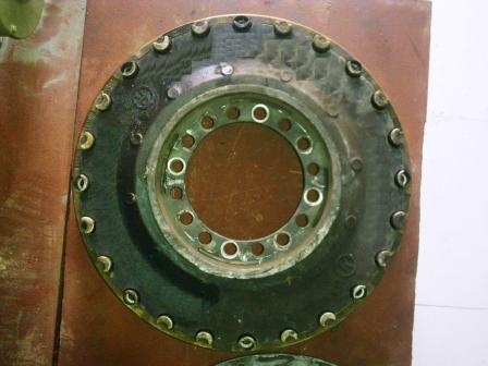

利勃海尔750吨履带吊的联轴器坏了,发动机能正常发动,但是吊车整个不工作了,经检查是联轴器坏了,更换联轴器就行了。履带吊和汽车吊的上车都有这种联轴器的,联轴器图片见下。

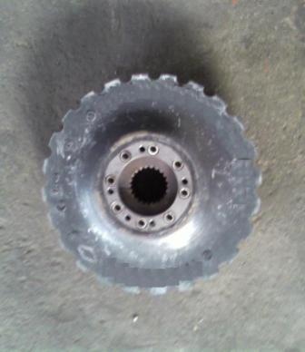

再发一个其它吊车的联轴器图片。
发表于 2013-3-20 11:13 | 显示全部楼层
和离合器是一个原理么
发表于 2013-3-20 12:14 | 显示全部楼层
就是离合器片:)
发表于 2013-3-20 13:30 | 显示全部楼层
没拆过
 楼主| 发表于 2013-3-20 13:44 | 显示全部楼层
不是离合器,和离合器不一样的。离合器可分可合,结合时传递发动机的动力,分离时切断发动机的动力。联轴器,是常连着发动机的,一直传递发动机的动力,是不能分离的。

发表于 2013-4-1 22:08 | 显示全部楼层
上车液压泵和发动机之间都安装有这个联轴器

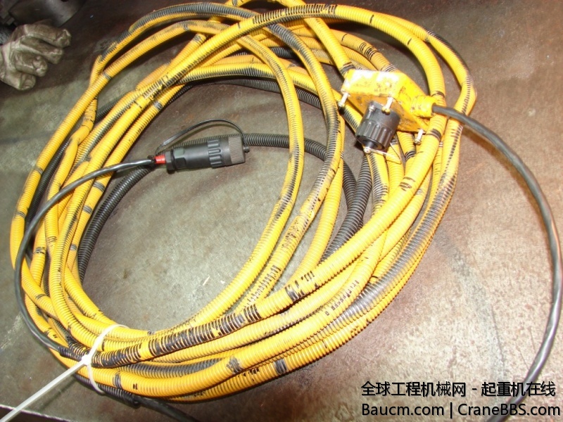

继续发利勃海尔750吨履带吊修理的东西。750吨履带吊的卷扬机监视器出故障了,5个摄像头都没有图像显示了,经过检查,发现有一根视频线坏了,旧的线太细了,有断线,还有短路的,所以重新做了一根新的视频线。买来和原车一模一样的插头,再买来新的电缆线,制作好新线后,再用旧的保护套套上,装车后试车视频正常了。下图为制作好了的新的视频线。

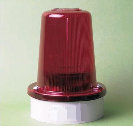

利勃海尔吊车,不管是汽车吊还是履带吊,驾驶室顶部都有这个警示灯,灯坏了,没有办法,只能换了一个新的。此警示灯零件号为607138608,需要的朋友可以和我联系,优惠供应。

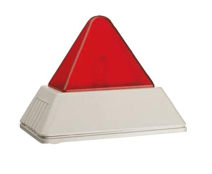

利勃海尔吊车,不管是汽车吊还是履带吊,吊臂顶部都有这个航空灯,正常情况下在晚上是可以一闪一闪的,起到警示作用,灯坏了不闪了,换了一个新的。此航空灯零件号为10016465,需要的朋友可以和我联系,优惠供应。
