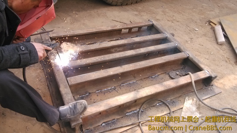

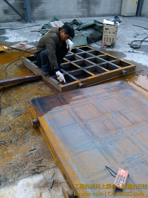

80v用的路基板给位SF给看看行不行 钢轨之间需不需要横撑 用的50钢轨
发表于 2013-3-20 14:32 | 显示全部楼层 |阅读模式
IMG_20130320_131236.jpg IMG_20130320_131344.jpg IMG_20130320_131335.jpg IMG_20130320_131323.jpg IMG_20130320_131309.jpg   一米三乘一米五的两块 一米乘一米二的两块
发表于 2013-3-20 14:45 | 显示全部楼层
中间拉一下最好
发表于 2013-3-20 14:54 | 显示全部楼层
够力

发表于 2013-3-20 16:15 | 显示全部楼层

道轨太脆了吧,用力过猛会裂吧,不如工字钢好吧
发表于 2013-3-20 17:29 | 显示全部楼层
面积太小.我70都用.1.5 1.8
发表于 2013-3-20 17:32 | 显示全部楼层
我建议用12号槽钢铺2层,槽口朝铁板间隔不要太大,焊上,焊好两快后,槽钢面对槽钢面交叉合起来焊上,,绝对结实,记着中间密点,,两边梳点没有关系

小了

中间必须格上

100吨用也可以了

焊得也不太专业吧..这样的焊法应该用压弧焊..
发表于 2013-3-20 18:55 | 显示全部楼层
从理论上来说,你这完全是制作垃圾!反说过来你这是废物利用!不专业。

中间加一道横梁在焊接!这样在烂泥地不会容易变形

哈哈啊哈   太结实了     不过建议中间连一下

个人也认为面积太小

最好是井字型的,:victory:
发表于 2013-3-22 22:24 | 显示全部楼层

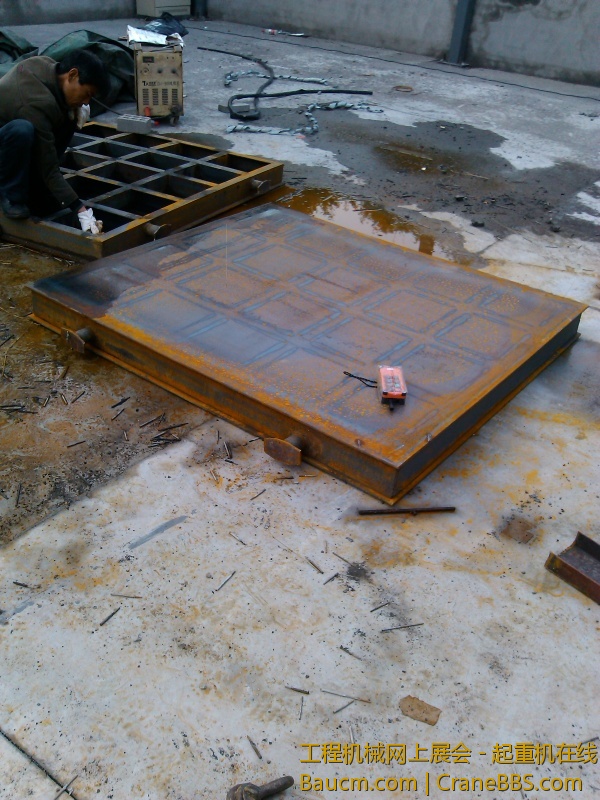

IMG_20121031_154617.jpg IMG_20121031_154559.jpg 你看我们做的路基板,也是80的,2.2乘1.8的

最简单的就是拿老钢管并排焊在一起。。

面积太小
发表于 2013-4-16 14:06 | 显示全部楼层
面积有点小。
