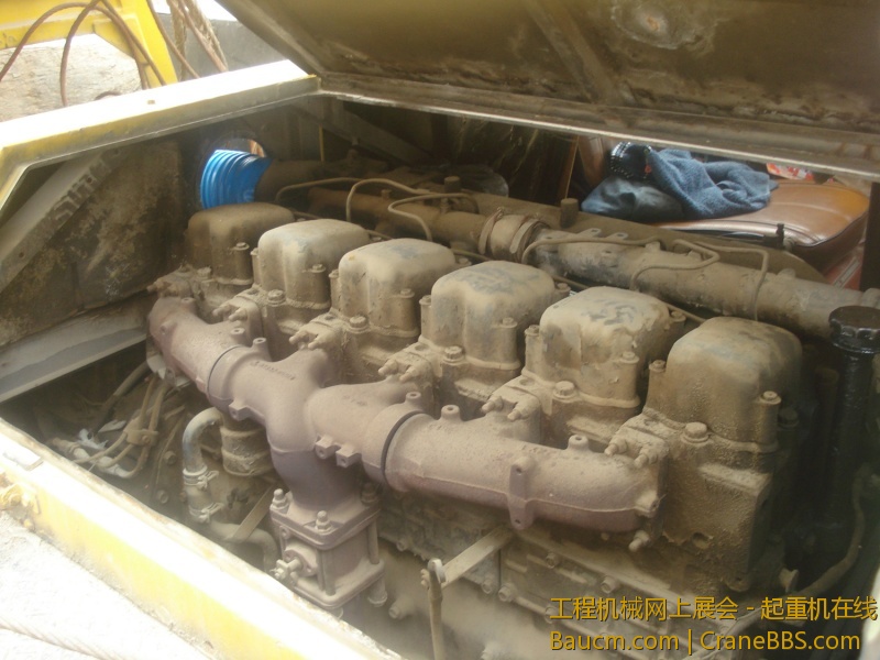

有没有懂吊车的
本人的加藤25吊车
发动机偏盖的地方漏水了
请问有地方能买配件么
就是发动机靠近驾驶室的那一面 漏水 有洞 sf们有什么方法么

水都
发表于 2013-3-21 08:15 | 显示全部楼层
去修理厂问一下
发表于 2013-3-21 08:25 | 显示全部楼层
是水堵腐烂了吧
发表于 2013-3-21 09:51 | 显示全部楼层
自己拆下来 找车床车一个实心的耐用

发表于 2013-3-21 12:01 | 显示全部楼层
是不是时间长了水堵腐蚀烂了 拆下来去车床扯一个厚点的
 楼主| 发表于 2013-3-21 14:41 | 显示全部楼层
关键很难拆啊 再拆坏了 哎郁闷啊

6D22发动机边板是可买个新的换上有卖的

这发动机白灰好厚!没见油污,好强!!:lol:handshake
发表于 2013-3-21 20:31 | 显示全部楼层
我的车也有过类似的毛病  我是用强力胶补好的 用了2年了。
 楼主| 发表于 2013-3-22 08:49 | 显示全部楼层
qazwsxedc88 发表于 2013-3-21 20:31 static/image/common/back.gif
我们也是强力胶
你用的是啥强力胶 我们补的 很快就受热之后不行了

发表于 2013-3-24 22:14 | 显示全部楼层
zhangzhonghao 发表于 2013-3-22 08:49 static/image/common/back.gif
我们也是强力胶
什么牌子的忘了  就在外面随便买的   用了快2年了  还没有出问题
 楼主| 发表于 2013-3-25 08:40 | 显示全部楼层
qazwsxedc88 发表于 2013-3-24 22:14 static/image/common/back.gif
是硅橡胶么 我一般都是用ab胶
发表于 2013-3-27 10:42 | 显示全部楼层
zhangzhonghao 发表于 2013-3-25 08:40 static/image/common/back.gif
是硅橡胶么 我一般都是用ab胶
对的  是2支混合用的

发表于 2013-3-27 22:46 | 显示全部楼层
我们也是强力胶
把漏的地方处理干净,用回天牌的AB胶粘,如果烂的大,剪块薄铁皮附在外边。:handshake

有堵漏的应该没有问题

换吧  6D22
