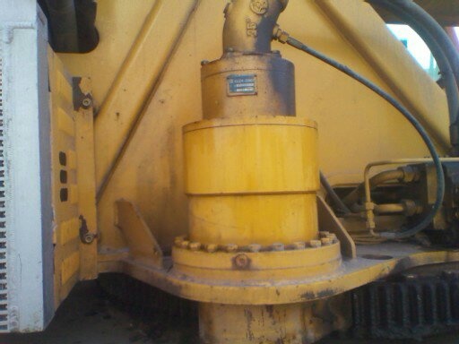

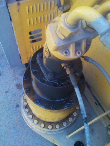

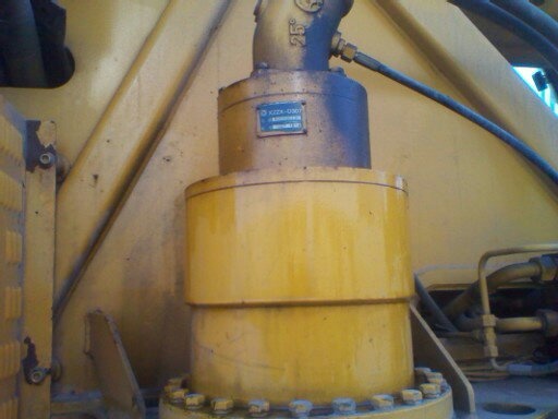

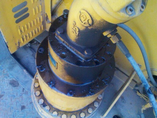

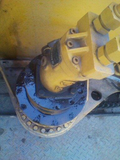

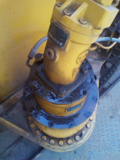

发表于 2013-3-21 11:44 | 显示全部楼层 |阅读模式
漏油
漏油
 楼主| 发表于 2013-3-21 11:45 | 显示全部楼层
不知道油从哪里来的?
发表于 2013-3-21 11:50 | 显示全部楼层
从透气螺丝里冒出来的吧..我的车也漏..但是不严重..有时候漏..有时候不漏..多数时候是不漏..
我会修..但是油封在本地很难买一样的..只能勉强用一下...
像你这种情况..不是回转刹车油封就是回转马达..回转马达油封非常好换...
发表于 2013-3-21 11:59 | 显示全部楼层
把油清理下 都擦干净 看从那里漏出来的 好对症下药哇

:lol楼主该换密封圈了,而且油一漏就搽干净然后就知道那里漏油了!

应该是制动器油封坏了,马达很少有漏的

z05640 发表于 2013-3-21 11:45 static/image/common/back.gif
不知道油从哪里来的?
把回转马达卸开,把里面的O型圈换了就好了,我的20B去年修过,O型圈也就十几块钱的事

你拿16--18的开口把回转马达拆下来,只拆马达和减速机连接的那四个螺栓就好,拆了以后把油搽干净,然后打火转回转,看看是马达轴头油封漏的还是减速机制动器油封漏的。确定是哪一块漏的时候再对症下药。都好修
发表于 2013-3-22 22:52 | 显示全部楼层
80%是制动器油封漏的!
