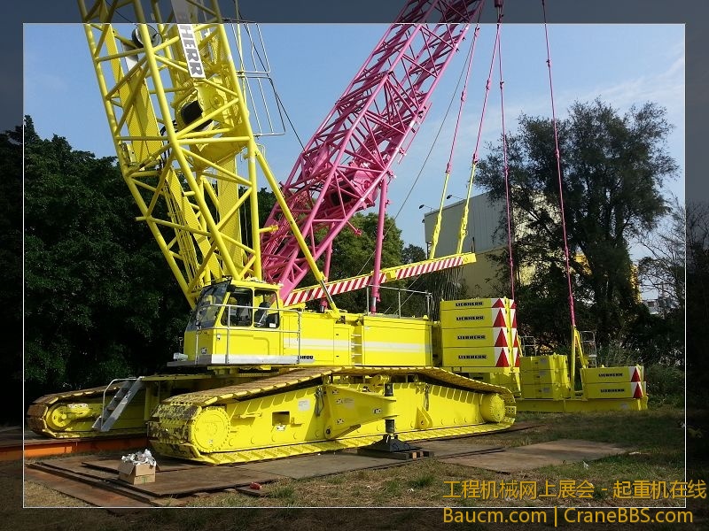

侧扳起支腿怎么只有一个,求解释

 楼主| 发表于 2013-3-21 16:59 | 显示全部楼层
xiaohei 发表于 2013-3-21 16:21 static/image/common/back.gif
侧扳起支腿怎么只有一个,求解释
那兩隻是機械式的支撐,正常的用法是兩隻裝在同一側,用途是較長吊桿組合的組機抬昇(無derrick時),並非用於吊裝.
照片中兩隻腳分裝於兩側,是啟德怕地耐力不足的應變方法

发表于 2013-3-22 12:59 | 显示全部楼层
porsche6633 发表于 2013-3-21 16:59 static/image/common/back.gif
那兩隻是機械式的支撐,正常的用法是兩隻裝在同一側,用途是較長吊桿組合的組機抬昇(無derrick時),並非用 ...
我知道,这两支腿是在用于拉起较长臂架时增加吊车的稳定性的,正常吊装是不允许使用的。现在这个做法你是怕吊车在侧面作业时稳定性不足而加上的吧
发表于 2013-3-22 19:33 | 显示全部楼层
xiaohei 发表于 2013-3-22 12:59 static/image/common/back.gif
我知道,这两支腿是在用于拉起较长臂架时增加吊车的稳定性的,正常吊装是不允许使用的。现在这个做法你是 ...
你没有看明白楼主所说的意思,增加两条侧搬腿主要是为了预防地基下沉。增加点保险系数而已。

发表于 2013-3-24 12:27 | 显示全部楼层
安安YOYO 发表于 2013-3-22 19:33 static/image/common/back.gif
要是地基下沉,这两条腿也没啥作用了
