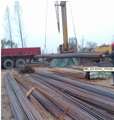

求问这种吊钢筋的方法    上面的绳子用6米的短吗   下面的用一米的可以吗

这样太慢太复杂啦。我们一般都直接用S钩搞。

不复杂吗?!你那样搞耽误工夫!拿两根6米到8米得绳子两根,一边一根,在拿两卸扣锁上就OK了!
发表于 2013-3-23 00:36 | 显示全部楼层
图上才是最简单的方法 用S勾 卸扣都不行  老是起落起落 图上的就不用 快的很  两边的绳子要用三米的 我用两米的就有点短 吊四捆的有时候挂不上

去打钢丝绳的地方买两个勾。跟人家说打两条五米的钢丝绳直接把勾也打上去。。这样方便。挂钢筋的钢丝绳你最好用两米五的。
因为我那时候在钢筋货场都是这样做的。钢筋都是吊五六件。2.5吨一件。五米绳我们用22的。2.5用20的。这样耐用。卸几百吨钢筋绳子都不用换:)
发表于 2013-3-23 07:18 | 显示全部楼层
上面用4米的下面用3米的就OK了,这样省时省力节约钢丝绳,我通常吊四捆,一台25T的车一天最多卸过1200吨的钢材

上面6下面2.5米........

temp1206 发表于 2013-3-23 00:36 static/image/common/back.gif
图上才是最简单的方法 用S勾 卸扣都不行  老是起落起落 图上的就不用 快的很  两边的绳子要用三米的 我用两 ...
   基本吊两捆就可以·    我看这种方法也是为了不想总也起勾         你吊四捆用的绳子也是粗   不好穿把·   要用22左右的绳子了·· 太粗了·   我想用吊两捆  上面用19.5的就可以     下面还可以细点··
 楼主| 发表于 2013-3-23 16:48 | 显示全部楼层
爱品uu 发表于 2013-3-23 16:05 static/image/common/back.gif
上面6下面2.5米........
  下面两米五      12米长的钢筋      吊一头嵌缝的时候会不会串啊···

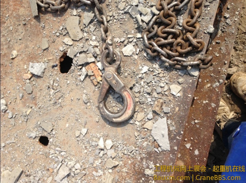

吊装图没拍 这个是人家用来卸钢筋的

看你是大车还在小车了,20以上就用3米+5米带钩的 ,16以下就用1.5米或者2米+5米代购的

yh0008 发表于 2013-3-23 00:01 static/image/common/back.gif
你这方法很费事 6~8米的绳子这一上一下再上的如果用大钩吊得费多少油 图上的方法只要放下一点就能把短绳给挂小钩子上了 节省时间也省油啊 而且抽绳的时候也不会把长绳弄卷,绳头弄毛

沙滩 发表于 2013-3-23 20:51 static/image/common/back.gif
吊装图没拍 这个是人家用来卸钢筋的
这个耐用是有的·    可不穿绳子
我们就这样吊...习惯就好了..

一般我都上面2跟3米的下面2跟最少2米的
